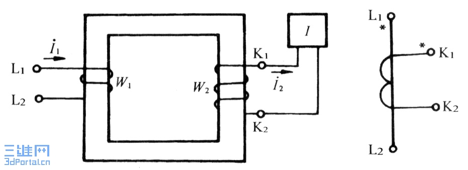

参考:
! G) n- O2 N4 r" c6 k1 u电流互感器工作原理: n3 Y; K2 l& l" p2 r4 b9 Q
电流互感器是二次电流回路与一次高压系统联络的元件,用于正确反映一次系统的运行情况 ,且使高压设备与二次回路隔离。目前,电力系统广泛采用电磁式电流互感器。) B8 x, r9 o2 C9 o2 }  e6 p
(一)电流互感器的极性$ b! c; f% k0 u4 w' a+ i- A5 |
电流互感器的极性用于表示电流互感器一次和二次绕组的绕法。常用的电流互感器极性按减 极性原则标注,即当电流通入一次和二次绕组同极性端子时,铁芯中所产生的磁通同方向, 因 此当系统一次电流从极性端子流入时,电流互感器二次电流从绕组极性端子流出,如图1.2. 4所示。# B$ [+ g: S' i
* v7 q  w& f: m
