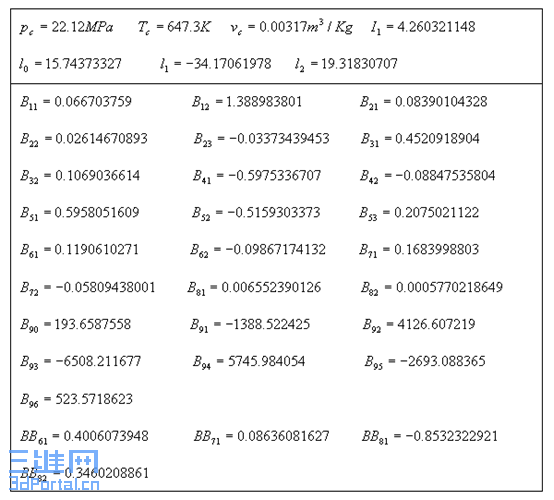

哪位朋友知道IFC 1967公式,谢谢!# Z0 x+ x. J; h6 l; f% {# b! N. M

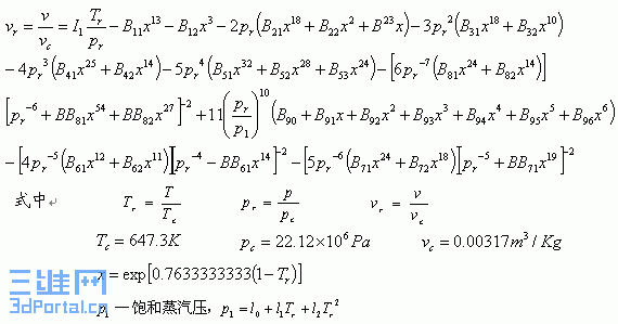

IFC1967 公式的由来:5 g/ l9 G( J4 u( Y+ ?/ p
第二届和第三届国际水蒸气性质会议制定了众所周知的水蒸气骨架表,根据各国科 学家的大量试验数据,列出了骨架上在某一压力和温度下蒸汽的热力性质。并给出 了由于测量手段造成的误差。随后几届会议又将骨架表的压力和温度范围放宽,并加以改进,并在 1963 年举行的第六届会议上通过。该表根据当时为止对这些特性的全部可得到的,并被认为是可靠的测量结果编制的。
) s& w/ S3 d4 a* a    从该表可以看出,无论是温度或压力的步长都比较大,例如温度步长为 25 ℃~ 50 ℃,压力为 0.25 ~ 0.5MPa 。6 w. `* ~5 f- g8 ]* I; u0 G
    随着计算机技术的发展,设计优化的需求日益增长,国际水蒸气会议认为推导一套工业应用的水和水蒸气性质公式很有必要,因此在 1963 年的第六届会议上成立了国际公式化委员会( IFC ),这个国际会议的公式是由一整套方程式组成,用该公式计算出的数值,不论在哪一点,都在骨架表的允差之内。我们用的水蒸气表的比容、焓、比热都是根据这些公式计算出来的,并被国际水蒸气性质协会成员国的决议确认为国际标准。所以我们说不管哪个国家出版的 “ 水和水蒸气性质表 ” 凡符合 “ 工业用 1967 年 IFC 公式 ” 都是正确的。- i! R. e4 _. s$ D# t. D9 R2 W& Q5 y
    工业用 1967IFC 公式将水和水蒸气的不同状态分为六个区,每个区都有不同的计算公式。; _3 |3 h  u" H& a6 {# [) e
    六个区中,每个区都有不同的计算密度、比焓的公式。如果把所有的公式都装入计 算机,不仅繁杂,更重要的是无此必要,在计算水蒸汽时采用Ⅱ区提供的公式,在计算 水时用Ⅰ区提供的公式就是够用了。3 R1 e* c1 _  f
    工业上最常用的是压力低于 16 . 65Mpa 范围的过热蒸汽及饱和蒸汽。在《流量测量节 流装置设计手册》中,给出了第二区压力为 0 ~ 16.65Mpa 范围的实用性计算公式。这个公式与 “ IFC1967 公式 ” 中第二区的公式是完全一致的,只不过更便于应用。 下述公式是IFC公式的一部分(第2区,包括饱和蒸汽和过热蒸汽,压力 P=0~16055MPa),它是工业上最常用的区域。' v" F/ }$ d* ?- a# G( o- \
101-14.gif 5 O. ?7 `7 v8 U9 n7 Y7 q
1967 IFC公式常数
- u7 @2 ^; S$ y) A+ x0 f 101-15.gif   y$ K. k; r$ V$ w
