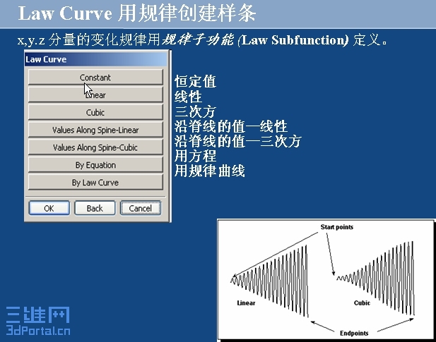

表达式输入完以后就不知道怎么生成曲线了 ,教程是英文版的,我用的是NX3,实在研究不明白了,各位大侠来帮帮忙吧

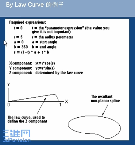

1。tools
6 p  d, b' f, f2 T' ~' X6 o5 X* _2。编制表达式
' l4 C( E2 |9 ?+ f$ }; t7 A6 g3。curves----law curve分别设定X、Y、Z的坐标变化
4 F& q! a) H% i) m4。生成曲线   U0 {8 l' \! e4 x3 ?: Y+ h
5。sweep along guide
& p! H& A2 S# g3 _ 7 s! a( y) p6 p0 i% t0 o9 ]
我看得说明大多都是这样的,不明白什么意思
发表于 2007-3-1 03:26:18 | 显示全部楼层 来自: 中国北京
用规律曲线生成样条曲线。给你一个例子看看。
发表于 2007-3-1 03:32:44 | 显示全部楼层 来自: 中国北京
再送你一个文件,就应该明白了。是汉语的。
