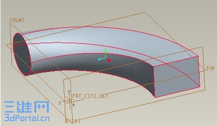

[讨论] autocad能做变截面扫描吗?
发表于 2007-3-1 01:42:25 | 显示全部楼层 |阅读模式 来自: 中国海南海口
扫描混合
0 Y( u. F& C& `( }6 U就像这个这样
