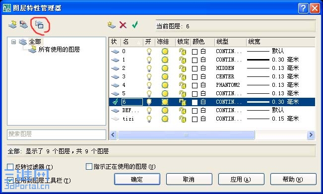

请教各位:如何在autocad2004上设置屏幕为单色显示?即背景为黑色,其余线形、文字均为白色。
, M7 d) ~$ E, e6 @因为要把图形粘贴到 word文档中,如果图形线形、文字为彩色的话在word中也显示彩色,不好看,打印也模糊。
0 \- l( Z$ U9 n1 v- G3 _+ R原来用 autocad14在工具-选项-显示-颜色中有个颜色反转的选择框,选上后可直接把彩色图形变为单色。
6 a! {4 `' k8 d1 V: k$ W0 E但在autocad2004上却找不到这个选择框。请问应该在哪里设置呢?6 _3 u: @/ S8 p9 ^' p; O$ y  p, q9 F
请各位大侠赐教!不胜感激!
发表于 2007-3-1 09:01:53 | 显示全部楼层 来自: 中国上海
其实不用在CAD中设置成简单的两种色,只需要将当前线形、文字所在的图层设置为黑色,所有的绘图内容颜色都设置为随层,然后复制,在WORD中选择性粘贴,选取“AutoCAD Darwing对象”,在WORD中显示的就是黑色了

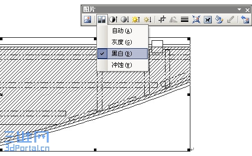

另外一种方法将图形COPY到WORD中后,直接在WORD中,将图片格式设置为黑白

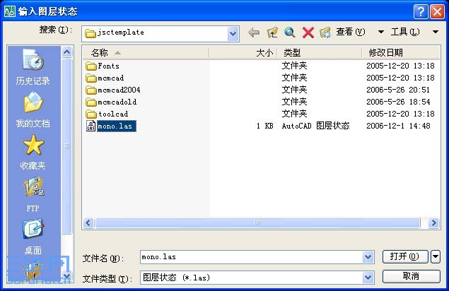

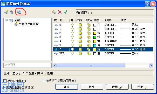

绘图时所有的图元属性随层,按个人或单位的绘图习惯,建立一个彩色图层状态文件,再建立一个单色图层状态文件,需要单色图时只要通过图层状态管理器输入单色图层状态文件就行了。+ r  O* p+ ~0 O# g, f$ P* ^0 g  w

0 z3 X6 ]/ C. u0 b9 ^(1)cyhsch朋友,您介绍的第2种方法,颜色浅(如绿色)的线条在WORD显示不出来,其他色彩的线条也会不同程度模糊。您可以把有多种色彩的AUTOCAD图形粘贴到WORD上试一下。% k, ]. T. U1 ]+ x7 T8 V8 r7 M

谢谢moonguy,试了一下,果然是好用, 但是该单色图层状态只保存在一个文件中,如果要在多个文件中同时使用,必须导出该单色图层状态文件,然后每一个DWG中再导入一次,有点麻烦,不过比一个个修改好多了, ~5 x1 a0 q. r/ B, D9 r

我的办法前提是图元颜色随层,这应该是一个基本的高效的绘图规则,还有些朋友的图元属性不是随层的修改起来相当麻烦。
5 e; ?3 R( k$ f4 U+ H# t我并没有说过"在画图前设置好只用单一色彩画图"。
8 G8 T% k$ P( U! g, L- m! R9 b
9 E+ V* r5 f. q6 ^8 l9 B5 C# [; ~/ V就是在一个画好的图形文件中,输入彩色图层状态文件,就是彩色的,输入单色图层状态文件,就是单色的,我也是一直这样根据需要切换的。0 X2 h9 Z" [, P( q* h8 z
8 }  X% t+ E" y  a
cyhsch使用的方法是正确,只是我个人认为这种操作要实现批量处理的用处不是很大,根据需要能随时切换就可以了,有必要的情况下,其他朋友也可举一个需要批量处理的实际工作例子。2 J6 O+ ~& D8 ^" v/ e
- l# S4 z$ ~7 b, K用"特性匹配"刷颜色的办法并不可取,你可以一下子把图形刷成同一颜色,但你不能把它再一下子刷成彩色的,这只是一种单向操作,如果不留备份的话,这个图形就废了,这种图的二次修改效率太低了。我的办法,需要单色就是单色,需要彩色就是彩色,对文件本身没有不可逆转的影响。  H* L  p: A3 B8 h) F3 V
