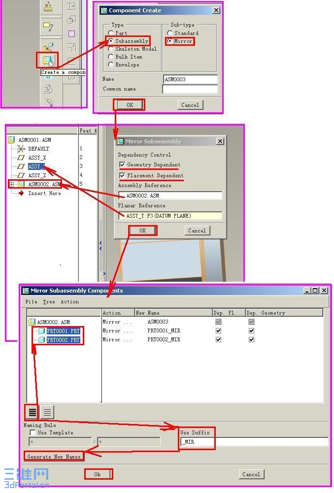

发表于 2007-3-2 11:22:04 | 显示全部楼层 来自: 中国台湾
原帖由 大模王 于 2007-3-1 11:50 发表0 J, r6 q7 K" l- u) D. ~
我们产品中,由于是对称制作.我装配了一个复杂的组件,而另一个要对称的组件用什么样的命令可以快速的生产,不用在组装一遍?   个人的看法是,镜象!!但是组件好象不能镜象??
  c7 E  E( G  ?; C$ k
7 r8 L: `% o7 X0 @( u  H3 R看看下圖的操作是否符合您的需求

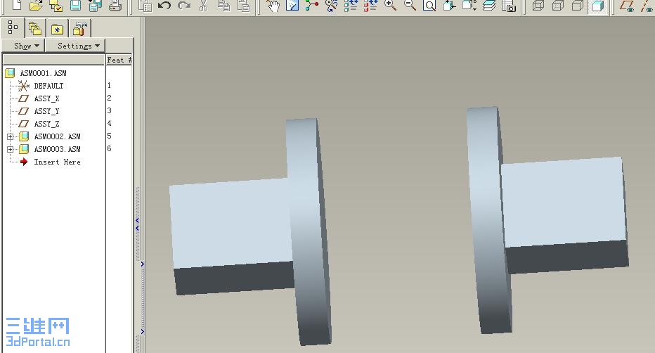

发表于 2007-3-11 21:12:09 | 显示全部楼层 来自: 中国浙江金华
如下图,当然可以了
