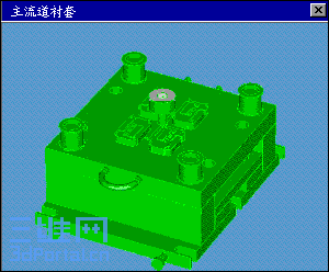

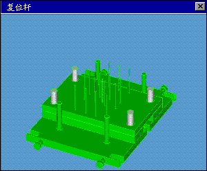

模具设计上部分行话、术语 5 C, n. N! D, v1 e6 ^
- P2 _1 i6 M  _4 r6 `1 ^5 ?/ Z以下是模具设计上的部分行话术语,整理至网络) m- w7 O) E) l7 R, L5 l
& H% K$ }* C6 |6 H. P2 v
行位 >滑块
  Y- ~6 L5 ]$ r9 b# a+ M& f- X司筒 >套筒! T' f% b2 n1 [' B
入子 >镶件(INSERT)入子为台灣叫法# c3 C- G& I2 N* M, i
斜顶 >斜顶块或斜顶杆6 y* A  m$ Q3 g! f! \4 X
KO孔 > 顶棍孔
0 Q* y+ O9 n% k- w; i3 _$ x% p司筒针 > 套筒针0 z2 h% f7 |5 w2 W1 w
撑头 > 支撑柱(防止B板变形的)
  `/ b! z8 l: V( L  k% t: B铲鸡  >行位锁紧块# o8 C9 X; @& c* `4 d/ q
治具 > 工具
( N- Z, K+ C8 N( v* K. Y喉咀 > 水管头: b0 \9 ]7 e0 \' t6 A; r9 o2 |  N
行位波仔 >滑块斜器
# l$ }, G" X% k* P5 `, H1 h" R中托司  >浇口衬套
+ y8 {6 e/ w, z! s& Y: p! N1 w" k水口板  >流道板
2 s9 A# V, v1 s! R* k# l细水口板 >分流道板
! c" k8 j# O) p/ B8 u3 P: E4 o勾针 >拉料杆
* Y- E2 v+ c2 c- Z% ^# BB板  >动模板( F, s/ [+ ^/ i1 S: m( s/ x
A板 >定模板
. Q% d' t3 b( e7 {产品的夹线 >分型线; P* y8 M3 {' P' Q2 Z( _: l
运水 >冷却水道
! f# M: s0 r, J) ~回针 >复位顶针
0 z8 T' z$ Q5 Q; P隔热板 >热流道模上用的
- o) h% _2 h1 h; X; F' |: H. C7 K撬模位 >用来公开AB板的
  P4 o5 `) r4 g5 O% D0 ]. f码模坑 >注射时固定上下模的
7 o* D7 x! A5 U+ D7 Y通框 >把框开成通的

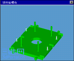

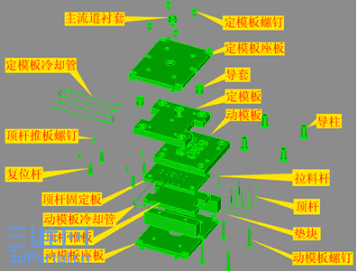

我替楼主补充几张附图说明
