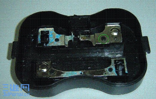

[已解决] 请问图中固定金属片的是什么工艺?

# M) F) c0 c: J2 M; n. J2 y5 j  |下图是别人公司的产品,是一个电池盒的上盒,图中的金属板的固定不用螺钉,直接用压扁热熔的塑料固定,我在公司里试过用电吹风和锡焊棒热熔做试验来固定金属板,但效果很不理想.请问谁知道这是什么工艺,用的是什么工具,能告知一声吗?

不太清楚,可能用热熔枪

二楼说的不错,应该是用热熔枪,材料好像是EVA

图片看的不是很清楚,如果中间有个孔的话很可以是用超声波塑料焊接机,如果只是一个平面就是使用的塑料热容焊接机

塑料焊接设备有热空气焊接设备、便携式焊机,将其加热至软化状态,在一定压力压扁即可。

在模具中将金属固定,然后再将塑料部分注塑到模具中。

这样做对模具的结构设计要求很高,加工精度更高,内嵌式铁件用这样的方法的很多,这样的结构不推荐用这样的方法

看产品是后续用铜棒加热后热熔的!简单阿!

应该是镶件注塑吧  , 不过看起来做的很粗糙啊

看不太清楚,好像是塑料铆接吧.
