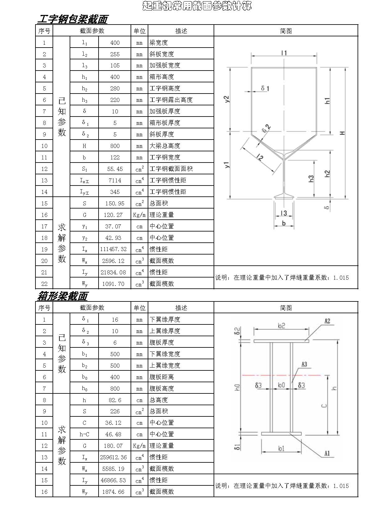

发表于 2007-5-25 16:08:05 | 显示全部楼层 来自: 中国上海
  我自己编的程序都是经典型的,虽然基本原理大家都知道,但,我的就是好用,总结型的,关键是省事、方便。人家国外公司搞设计的看了都想考过去呢。
  N' ^3 `6 _6 q5 ]6 @8 R$ ^0 L8 q% D" ~. i0 L7 F# Z( V
发张我这2天无聊时搞的,很简单,很实用的,EXCEL写的!
z6z6j6 + 3 好资料
发表于 2007-5-26 11:35:08 | 显示全部楼层 来自: 中国辽宁大连
楼上能上传让我们学习学习吗?先在此谢谢
