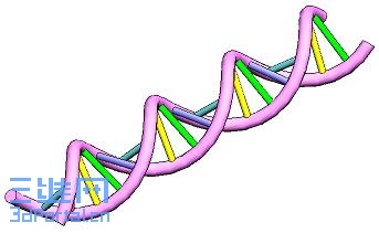

发表于 2007-3-7 13:01:16 | 显示全部楼层 来自: 德国
你这个不算是简单的线形阵列和圆周阵列,应该是随行阵列。发个模型文件,自己参考一下,学习学习,希望能对你有帮助。
DNA.zip
267.42 KB, 下载次数: 18

 楼主| 发表于 2007-3-7 15:03:01 | 显示全部楼层 来自: 中国广东佛山
谢谢wei8088,问题是在装配体里没有该选项的。做在零件里许多地方又不能体现的。

发表于 2007-3-7 16:39:48 | 显示全部楼层 来自: 德国
对了我想起来了,装配体里面有个按照特征阵列的,你在主零件(八棱轴)中先按照上面的说法做一个随行阵列(仅在装配体中参考用,可以自定义一个很小的特征,比方说随行阵列一个1mm的小孔),然后在装配体中,接触片作特征阵列,该特征阵列的特征就是那个随行阵列,这个应该可以的吧。' ?: e2 k' w1 e3 ~4 f
楼主再试验一下看看
