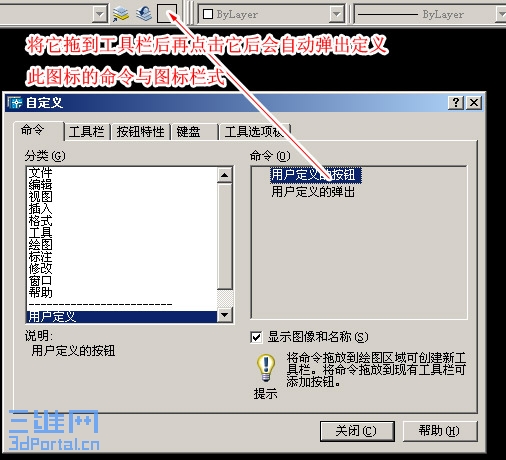

发表于 2007-3-2 13:29:42 | 显示全部楼层 来自: 中国江苏扬州
这样就可以了
唐昕晨 + 3 应助

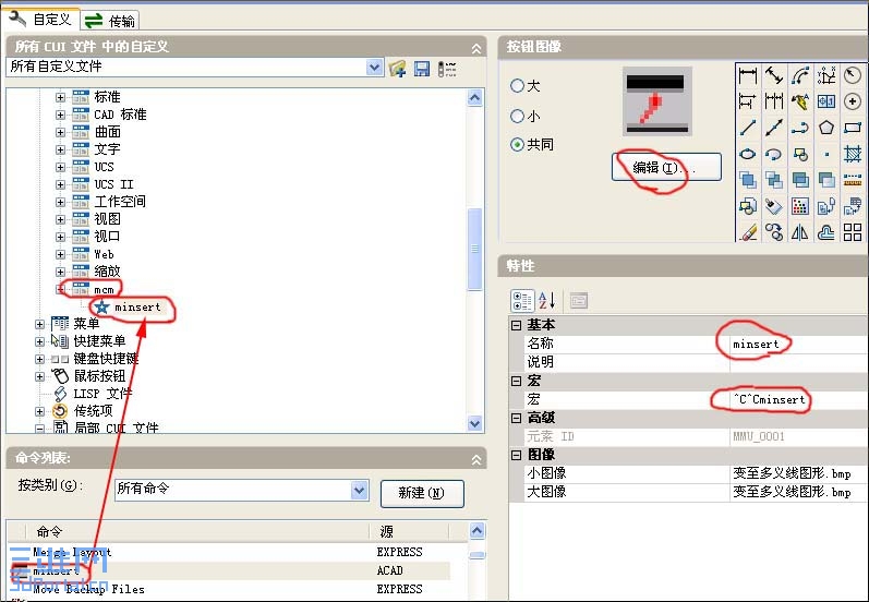

 楼主| 发表于 2007-3-4 15:17:28 | 显示全部楼层 来自: 中国浙江杭州
CAD2006中选项与各位说的不大一样。如:在2006中如何将minsert添加为工具栏按钮?
发表于 2007-3-4 15:48:00 | 显示全部楼层 来自: 中国吉林吉林市
在自定义界面里添加,最好是建一个独立的CUI文件,我是在系统界面里举个例子。9 e) s. o' n6 W# k) a3 y
- |, v& }1 d" ^2 N
1、在相应的自定义文件下的工具栏位置,右键,自定义工具,我的是mcm,! z* \; H9 d* P
2、在命令列表里新建命令,名称随便起,宏的位置要按格式输入,比如: ^C^Cminsert
% c7 M3 k1 B5 h- k9 a( f/ e) f3、随便选个图标,编辑成自己希望的图形,关闭时会提示存储,按提示操作就行了。* i& y$ C( t7 g- [* k
4、最后把这个命令拖动到自定义界面里相应工具栏名称下。8 Q7 }6 C1 H& }2 T/ A! S, L

发表于 2007-3-4 19:10:41 | 显示全部楼层 来自: 中国江苏苏州
原帖由 moonguy 于 2007-3-4 15:48 发表8 |4 ~' S. {5 ^( B- U) q
在自定义界面里添加,最好是建一个独立的CUI文件,我是在系统界面里举个例子。/ s, H. p5 R! e4 |
1 b- p9 G% U# o# r9 L1、在相应的自定义文件下的工具栏位置,右键,自定义工具,我的是mcm,
$ e0 H' \/ B. `/ d2、在命令列表里新建命令,名称随便起,宏的位置要按格 ...
; W" o8 y0 t0 q, m. y" t谢谢版主得图解,只是我不懂^C^Cminsert,能讲讲吗?还有其他得吧!
发表于 2007-3-5 08:45:37 | 显示全部楼层 来自: 中国吉林吉林市
原帖由 12yue 于 2007-3-4 19:10 发表
# t8 r; l0 O. ~& R- l' S4 E3 g: U( ~& L# A
, S2 U9 j  w% R+ `谢谢版主得图解,只是我不懂^C^Cminsert,能讲讲吗?还有其他得吧!
  O5 i" f, x; f0 O1 H$ E; a' ?) x% y! I/ A: Y
; e' e, j3 |2 V& K; I8 b# Z
minsert是CAD命令,根据自定义需要可选择不同的命令。
) n8 I# z+ ?2 L0 P8 |^C^C是两个中断。参考下面帮助文件:
. h! m9 p* o- Z: C; ?   D! Y8 V3 L) k  R
确保在执行宏之前,没有任何 AutoCAD 命令正在运行中。 要在执行宏之前自动取消命令,请在宏开头输入 ^C^C(相当于按两次 ESC 键)。 虽然单个 ^C 能取消大多数命令,但要从标注命令返回命令提示必须使用 ^C^C;因此最好使用 ^C^C。# U* s4 r8 D: a2 Y; G
: H9 U" E2 u" ]
