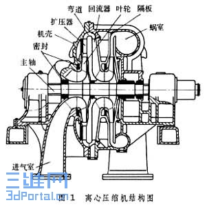

离心压缩机的基本原理
% d  x4 T$ l, B& K/ c0 i9 u% n第一节  离心压缩机概述
$ h" \& V- S% y5 \8 ~; W   离心压缩机是产生压力的机械,是透平压缩机的一种。透平是英译音“TURBINE”,即旋转的叶轮。在全低压空分装置中,离心压缩机得到广泛应用,逐渐出现了离心压缩机取代活塞压缩机的趋势。这一节说一说离心压缩机,大家一块学习吧!              " }  s9 D3 o$ n2 S5 \4 P/ S& x
一、定义:
3 {- s: J0 n$ r( I   离心压缩机:指气体在压缩机中的运动是沿垂直于压缩机轴的径向进行的。
$ v& b; D" Y8 T2 E% k0 J8 g8 Q+ `二、工作原理:    是工作轮在旋转的过程中,由于旋转离心力的作用及工作轮中的扩压流动,使气体的压力得到提高,速度也得到提高。随后在扩压器中进一步把速度能转化为压力能。通过它可以把气体的压力提高。
0 l: `5 }9 y5 e" j5 @9 {6 G, _" s三、特点:2 m( {" L5 b, S- d7 t
离心压缩机是一种速度式压缩机,与其它压缩机相比较:
* U" s9 C; Z; t4 ^3 [# o优点:⑴排气量大,排气均匀,气流无脉冲。/ @; x. }- L: Y4 ^
         ⑵转速高。
4 V1 N( Z. A5 `) n. F' k- v         ⑶机内不需要润滑。
% r& |  a- n& n* {" Z7 S         ⑷密封效果好,泄露现象少。0 l) ~/ l7 S. ]
         ⑸有平坦的性能曲线,操作范围较广。. o, |( w. p- x6 `
         ⑹易于实现自动化和大型化。( G1 X( P* @. l. X  x/ j! P
         ⑺易损件少、维修量少、运转周期长。
3 t/ q' l% J0 q& Y缺点:⑴操作的适应性差,气体的性质对操作性能有较大影响。在机组开车、停车、运行中,负荷变化大。
/ P4 u" _. n$ I         ⑵气流速度大,流道内的零部件有较大的摩擦损失。
1 c+ r2 l3 B3 d+ @+ D         ⑶有喘振现象,对机器的危害极大。
; r. W3 a7 b/ n7 [! p9 H7 r四、适用范围:
- {; b0 v' n2 @5 y( C2 ^! d     大中流量、中低压力的场合。+ M: n: j# T! u9 K) j
五、分类:
& O& j( v& p9 w% P: H    ⑴按轴的型式分:单轴多级式,一根轴上串联几个叶轮。
4 ^/ X8 f" r/ R) W                    双轴四级式,四个叶轮分别悬臂地装在两个小齿轮的两端,旋转*电机通过大齿轮驱动小齿轮。/ j: B+ _- d) Z( e. N5 G" Q; V1 u
   ⑵按气缸的型式分:水平剖分式和垂直剖分式。" w8 z) r6 w; l
   ⑶按级间冷却形式分类:
! ^2 J0 p/ d- F6 N        级外冷却,每段压缩后气体输出机外进入冷却器。! e( s) [+ n0 ^+ k- J4 G% b
        机内冷却,冷却器和机壳铸为一体。

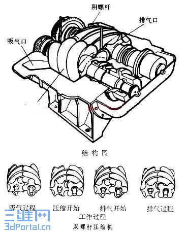

+ j* l. t* c/ ^% Y   ⑷按压缩介质分类:空气压缩机、氮气压缩机、氧气压缩机等。螺杆压缩机是容积式压缩机中的一种,空气的压缩是靠装置于机壳内互相平行啮合的阴阳转子的齿槽之容积变化而达到。转子副在与它精密配合的机壳内转动使转子齿槽之间的气体不断地产生周期性的容积变化而沿着转子轴线,由吸入侧推向排出侧,完成吸入、压缩、排气三个工作过程。
, A# N# M5 |- o/ ]1 a
  M. @; @8 y! N: Z! K+ h8 k* ]螺杆空压机的特点
4 `2 O4 n& n! }7 ]& ]: H6 z; v1 v$ |6 u" s0 t) q; ?* Q  m! k8 V: _  B. X
1)螺杆压缩机与活塞压缩机相同,都属于容积式压缩机。就使用效果来看螺杆空压机有如下优点。
0 _4 Z3 R. ?9 v$ [+ e  A- H6 S2)可靠性高。螺杆压缩机零部件少,没有易损件,因而它运转可靠,寿命长,大藜涓羝诳纱?-8万小时。( R  P! c) u& l2 h
操作维护方便。螺杆压缩机自动化程度高,操作人员不必经过长时间的专业培训,可实现无人值守运转。
6 E$ w# ~! j0 s  z- e% D# |" j3)动力平衡好。螺杆压缩机没有不平衡惯性力,机器可平稳地高速工作,可实现无基础运转,特别适合作移动式压缩机,体积小、重量轻、占地面积少。7 D; d& H. q% n' ~8 w: l! X& Y0 P' Q
4)适应性强。螺杆压缩机具有强制输气的特点,容积流量几乎不受排气压力的影响,在宽阔的范围内能保持较高效率,在压缩机结构不作任何改变的情况下,适用于多种工况。
0 R# {3 s* R- A& V& B2 C" M# O+ X) I9 D( d5 R
螺杆压缩机的主要缺点
6 `& o# }" t* \2 x( G9 |! o8 Z1)造价高。由于螺杆空压机的转子齿面是一空间曲面,需利用特制的刀具在昂贵的专用设备上进行加工。另外,对螺杆式空压机油气桶的加工精度也有很高要求。7 ~- \7 j& r$ `- ]
2)不能适用于高压场合。由于受到转子刚度和轴承寿命的限制,螺杆压缩机只能适用于中、低压范围,排气压力一般不超过3Mpa。. _" Z* u0 v+ Z/ i; e1 p
3)不适用于小排气量场合。螺杆式压缩机依靠间隙密封气体,目前一般只有容积流量大于0.2M3/min时,螺杆压缩机才具有优越的性能。
' [3 d5 E, @- z1 n) ~& q4 @+ \/ m8 v/ A7 j
