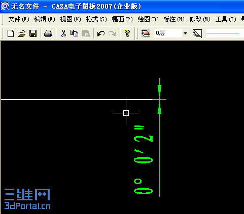

好像有缺陷,当角度为0度2分时CAXA的标注就不能标注,而变成平行线标注。各位可试一试。

真的标不出来,不过这个角度也太小了吧,你试一试45°2′,这样就可以标出来了。

好像是缺陷。你编辑一下就可以得到要标注的角度了。  `3 I5 A' g2 v' z8 z& G* t3 t' e

正是如此,应该说软件的标注精度不够或有问题,应该加以改进。

zenyang编辑可以得到要标注的角度

可以直接标成2’,点击“尺寸标注”选有“三点角度”即可。
