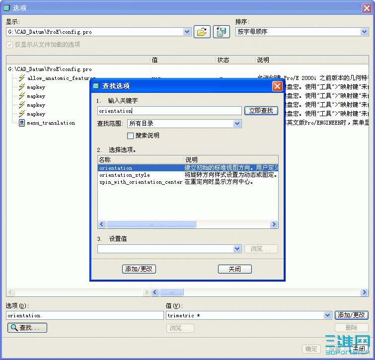

[已解决] 怎么保存等轴测视图方向,每次打开设置很崩溃。。。新手求助。。

已解决   下了个config中文解释文档  好东西···

Orientation                       trimetric, isometric, user_default
+ M3 W7 T% W* L: K6 j6 j建立初始的缺省视图定向。& }" a; t- h+ A: B9 i+ O; C% O
trimetric - 斜轴图定向。        isometric - 等轴图定向。
% x% _0 s* {0 v$ C+ i  c% O; i
# g2 _4 B0 n% L. D9 v) Y2 N! a7 ~斑竹真热心:)  解决啦··还是谢谢
