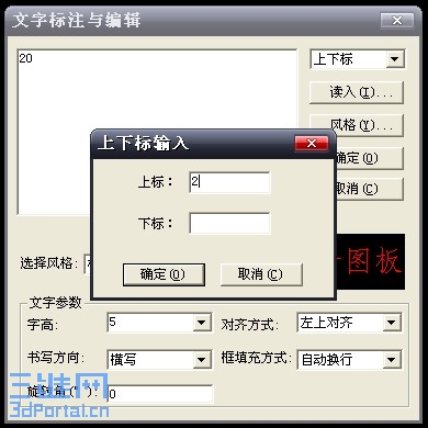

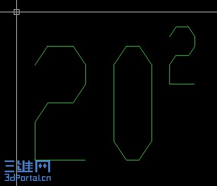

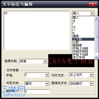

有人会在CAXA里标平方吗,?请帮我一下,不会呀???

对于技术要求或文字标注时,选择插入上标就可以了。

或者直接输入%*p2%*p%*b也行。

% B" G' A" `, e  Q6 X2 |如下操作
参与人数 1三维币 +6 收起 理由

多谢各位大侠指点,我试过了,确实可用。
