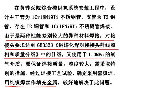

是一个工程的焊接实例:发个图片介绍一下。
