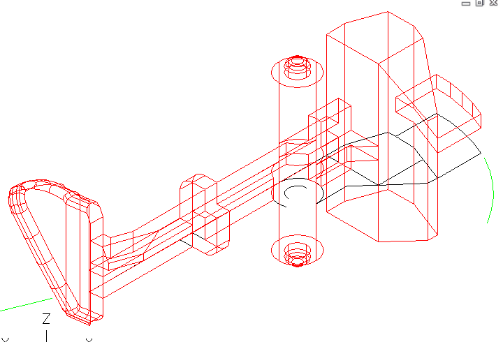

麻烦大家帮忙算算体积,谢谢了

左视图有几处与其它图不符,疑为原图有误,请检查

建议LZ用三维直接建模立即就可以知道体积了.二维图形计算起来时间比较长.又复杂.再说LZ 提供的视图上表示也不清楚,比如,中间的芯柱连直径也没有标,A-A视图,怎么看也和主视图拼不起来,--无法理解设计的真实意图.! m3 @; M# Y* k8 Z* M) {# n

体积3846.16002 f( |! V5 B1 A$ Z7 B; U; y; [* y
CAD三维对二维图依赖很重,楼主的二维图真是令人不敢恭维,在楼主二维图基础上建模至少多费一倍的力气。而且原图细节表述不清,将就着用吧。
