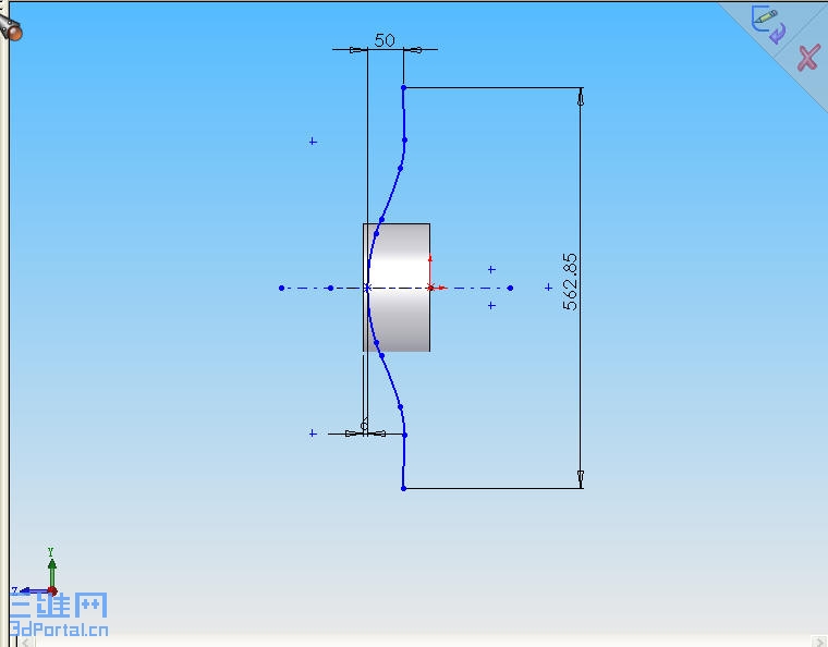

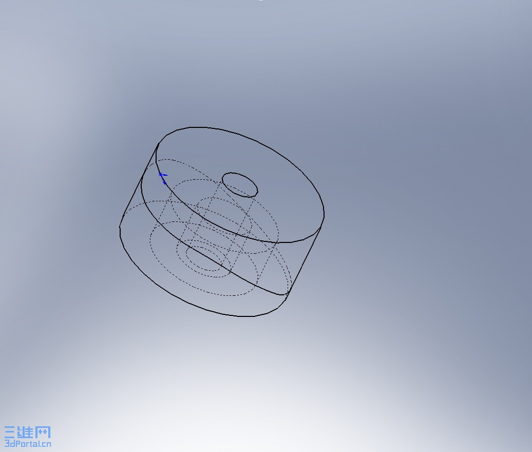

我想把这个曲线绕到圆柱面上,要确保这条线在圆柱面上的位置,如到边是6宽50,该怎么做?

投影草图不行吗 :o
发表于 2007-3-3 20:09:59 | 显示全部楼层 来自: 中国辽宁大连
用曲面应该可以.
发表于 2007-3-3 20:12:46 | 显示全部楼层 来自: 中国江苏苏州
是这样吗?
图

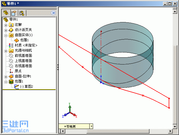

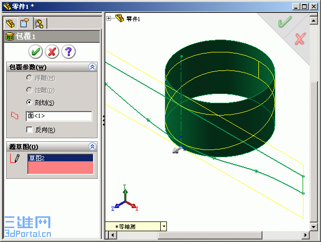

发表于 2007-3-3 20:13:47 | 显示全部楼层 来自: 中国江苏苏州
使用 包覆即可
% I# |8 d0 n5 ^1 j注意:草图要封闭

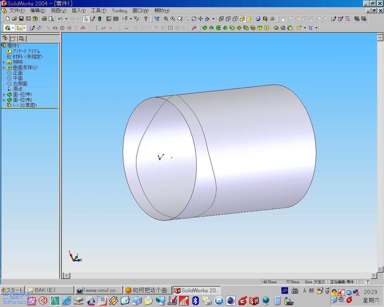

发表于 2007-3-3 20:29:36 | 显示全部楼层 来自: 中国辽宁大连
我做了一个,看看是不是你想要的...: K, q( `7 `- h  {! l# U/ V
) w2 ]6 w! y6 ]: \[ 本帖最后由 大洗衣盆 于 2007-3-3 20:36 编辑 ]
发表于 2007-3-3 20:39:26 | 显示全部楼层 来自: 中国辽宁大连
文件参考...好想草图画的跟你的不一样,意思下...8 }4 a- e& ~0 n& `+ O9 b3 _& N" N
) @4 H7 ?1 i2 T7 l# H我用的是交叉曲线

多谢楼上的几位。用投影绝对不行,试一下便知。至于用曲面,不太懂,在05里该怎么做?烦请指点。我觉得用包覆应该可以,但我用时,不行,05说脱节,06说未封闭,我也封闭了,可就是不行,不知问题出在哪,还请4楼的兄弟把你画的文件传上来,谢谢了,不胜感激。

是这个吧?用分割线,选投影即可。
艾飞 + 2 应助

用包覆很容易0 G- u' v1 P. n$ c! ~5 i9 Q% z+ X: Z5 `
SW仅仅要求封闭的草图而已
艾飞 + 3 应助
 楼主| 发表于 2007-3-7 22:05:37 | 显示全部楼层 来自: 中国香港
楼上的兄弟烦麻你还是把你的源文件传上来吧,我一开始也是用这样方法,可就是不行。那个曲线的长度和圆周长度是一样长的,可我一包过来就是包不住,而且还说“包覆失败,不能使用草图中的任何轮廓”。都不知问题出在哪了?

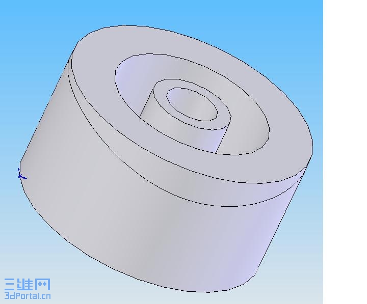

投影绝对不行吗?不超过圆柱直径的应该可以吧

看过一楼的文件了,有个尺寸(562.85)精度不够高,可能导致包覆失败。6 @1 ?4 @; \2 z. Y
其实可以在尺寸输入框中直接输入计算式,此方法输入的数值精度比较高。
+ G( H$ \! q2 ?1 I& J8 l7 c9 @! O如输入 100*pi ,其中“pi”是SW内部变量。

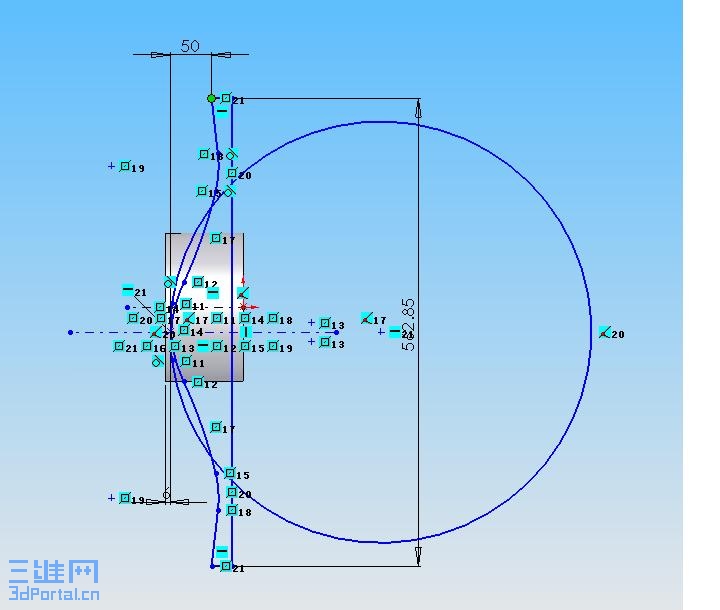

我看是你的草图太复杂了吧。不仅仅是一根曲线了。轻轻一动,曲线就这样了。

4楼的才是正确的。用投影只能做出圆柱部份,多出圆柱的线段是无法投影出来的,所以不能用。不是投不出来,是失真了。其实这条曲线本来就是绕在圆柱面上的,在平面图是展开的,想做三维所以得绕在圆柱上。可能表达不清楚,拿个凸轮来一看便知。多谢bugkillbug 兄,我去看看。谢谢了。
 楼主| 发表于 2007-3-8 22:03:24 | 显示全部楼层 来自: 中国广东佛山
怪了,我打开12楼的源文件,在包覆特征里查看时如不重新建模(按叉)没事,如按勾重新建模就出错,还是“包覆失败,不能使用草图中的任何轮廓“。晕啊。

是版本不兼容问题。新版本可以打开旧的版本绘制的模型,& ?0 S, \+ C9 i* t9 [) Q# K* N
随之而来的就是——刷新(按勾重新建模)就出错。9 n: t2 v, h; t: C* D  d: [% }5 h
我的解决方案:就是用新版本重新绘制一遍。4 y" n5 o! {  @8 O4 C7 p9 E
我也请教过某某教程的作者,他告诉我这是软件新旧版本衔接(兼容)问题,用户无法解决。
