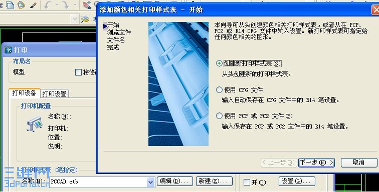

发表于 2007-3-5 12:54:34 | 显示全部楼层 来自: 中国北京
点击“打印”——“打印设备”选项卡中,“打印样式表”右边有一个新建命令,如图,按照提示即可新建打印样式。
