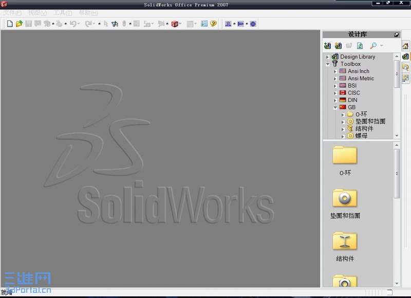

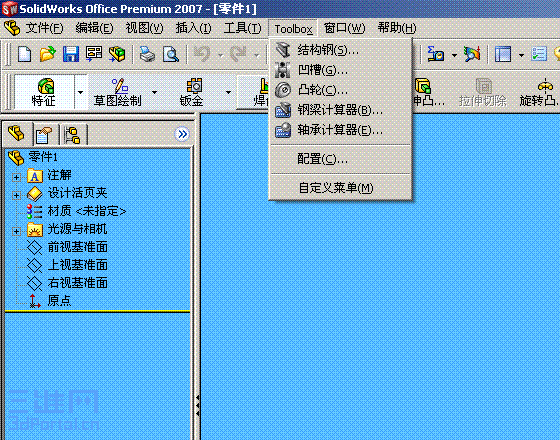

我装的SW2007 DVD版,打开TOOLBOX插件,还是不知道国标件在哪儿,怎么使用?
6 Y5 C7 ?& b' U5 I; q附图:

发表于 2007-3-4 17:13:31 | 显示全部楼层 来自: 中国广东佛山
点击设计库,toolbox,GB便可,.
发表于 2007-3-4 20:28:02 | 显示全部楼层 来自: 中国河北保定
你要找的在这
在这:打开solidworks看看吧。
参与人数 1三维币 +4 收起 理由
wlkr + 4 就是在这里了

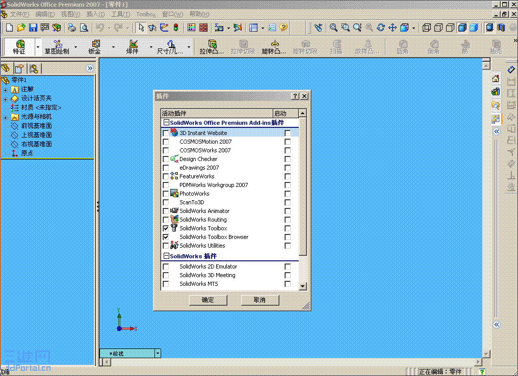

发表于 2009-10-22 11:17:19 | 显示全部楼层 来自: 中国浙江台州
谢谢  楼主  原来要打上两个勾的   要不然就出不来5楼的截面
