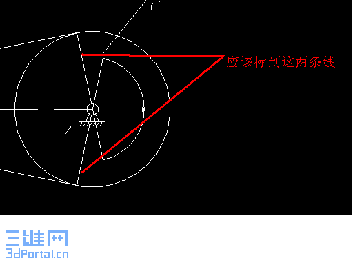

AUTO CAD中钝角如何标的???我用一般标角度的方法标钝角只能显示出它的补角。如图6 X" ^; [! l; p' V

已经弄清了,选择角度标注,先点击一下鼠标的右键(用来确定选用"顶点模式").然后选择顶点,再选两边,就OK了!

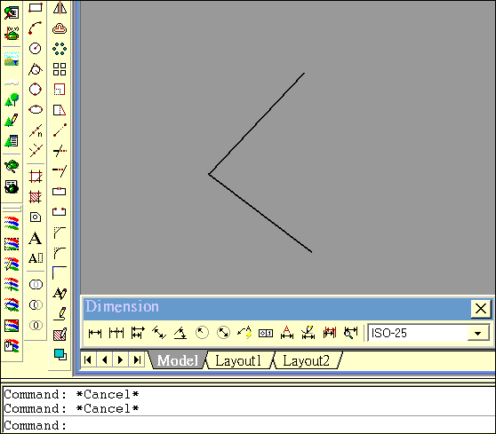

銳角與鈍角之標註法請參考:
