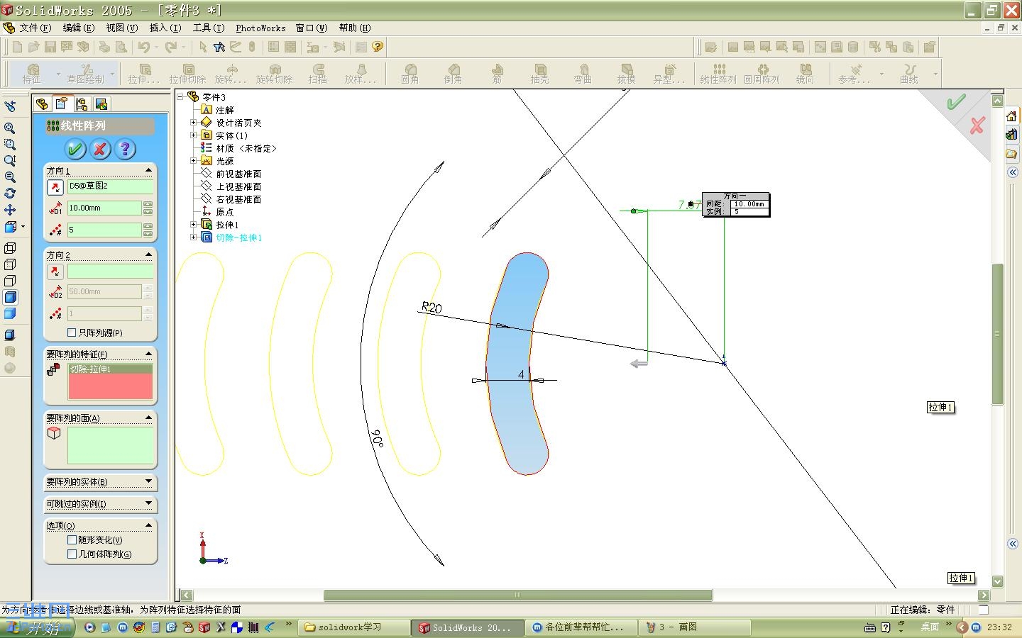

学习SW很久了,可是就是随形列阵过不了关。以前学习的时候,这里就老搞不明白。现在重新学习,还是没有办法跨过去。真是盲点啊!  l- m' A) q7 _7 f, Q8 `8 V
我的练习图,如果线性列阵时不选随形列阵就正常,选了就提示问题来了。那位大侠帮看看到底问题出在哪里?谢谢了。

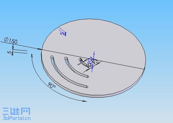

随形阵列,不懂,不明白,请说明白点.
随形阵列,不懂,不明白,请说明白点.见附图:

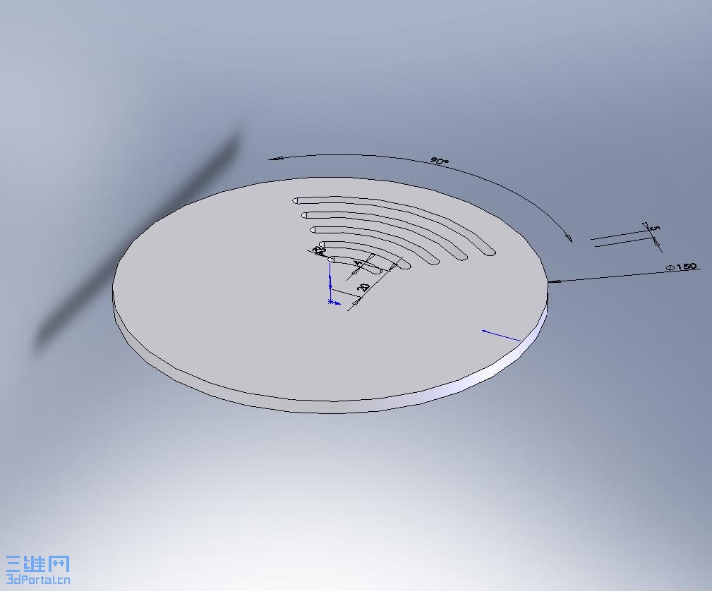

发表于 2007-3-4 18:44:47 | 显示全部楼层 来自: 中国江苏无锡

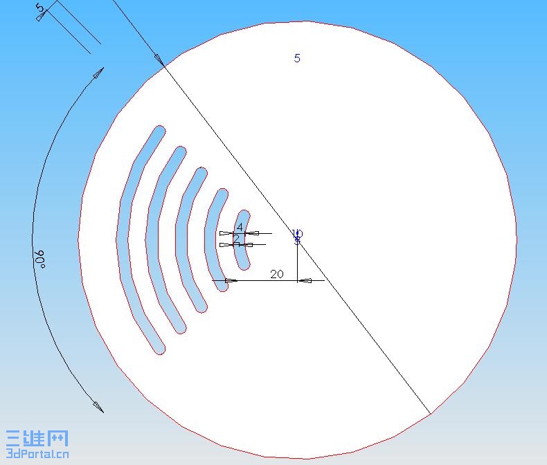

随形阵列,见图
明白了,关于随形阵列,见图.
" Y9 k7 v4 \7 x9 e" l8 t图中20mm是关键,当20mm尺寸变大或缩小,将引起草图范围的变大和缩小,从而引起切除大小变化,随形阵列就是利用20mm尺寸做阵列依据的,相应阵列数目设为5,就可以了,记住切除草图形状一定要定义完全成形,不要因20mm尺寸发生改变时,形状就变得不成形状了.

 楼主| 发表于 2007-3-4 23:15:46 | 显示全部楼层 来自: 中国云南昆明
fushuixiu 朋友:看见你的回复,很高兴。可是你的版本高。我的SW2005打不开。: D( j* {+ i. J7 R& G

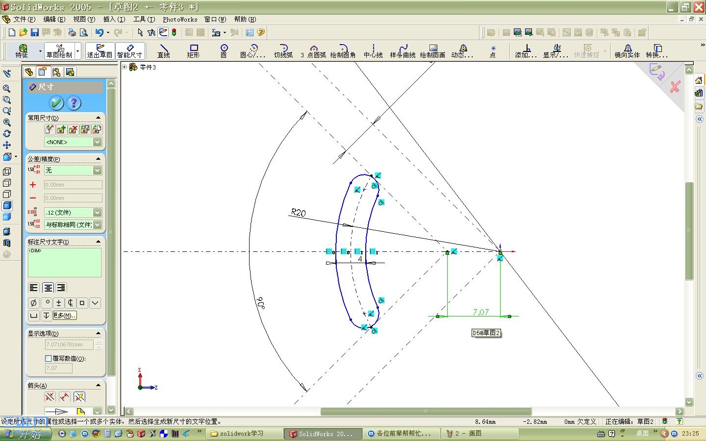

我看了你的帖子后,我仔细地检查了我地草图,似乎没有什么问题啊!我这里把绘图过程给你看看,麻烦你给检查一下。谢谢了。

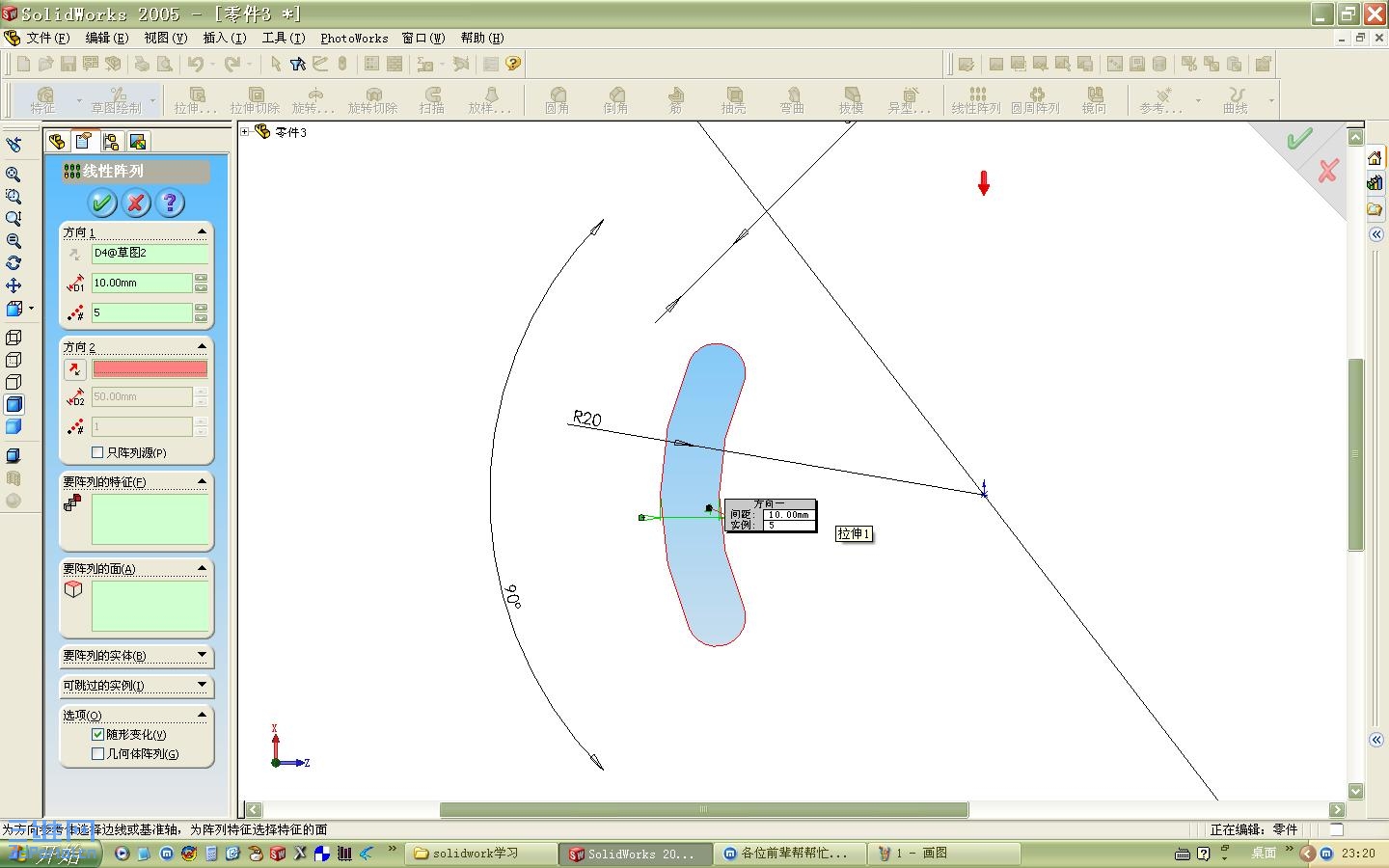

 楼主| 发表于 2007-3-4 23:20:19 | 显示全部楼层 来自: 中国云南昆明
这时候选方向的时候,居然列阵方向是和希望的方向相垂直,图中红箭头就是方向。太迷惑了。0 @* I8 l: j( L2 y& }- z# F% f  a

 楼主| 发表于 2007-3-4 23:24:34 | 显示全部楼层 来自: 中国云南昆明
没有办法,只能加一个从动尺寸7.07,这下方向问题解决了,可是还是无法随形列阵。

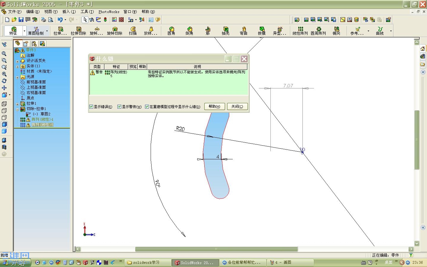

 楼主| 发表于 2007-3-4 23:36:19 | 显示全部楼层 来自: 中国云南昆明
一打勾就这样的错误提示。6 N/ X7 v5 w6 F" i) u. |1 U8 \
严格的说,我是按照书上一步一步走的,可惜这书没有附光盘。这个问题折磨我已经半年多了。我真是不知道我错在哪里。

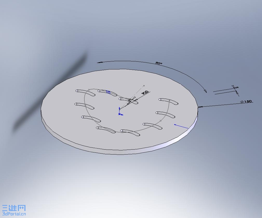

发表于 2007-3-5 11:55:46 | 显示全部楼层 来自: 中国浙江金华
随手做了一个,给你参考一下,希望对你有用。

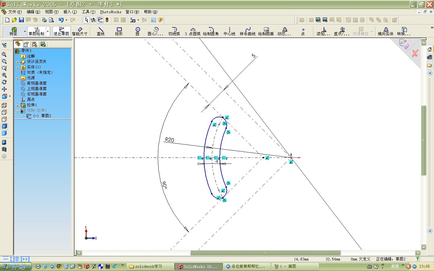

你的草图有二个问题:
第一问题是:见第5楼图,草图没有完全定义,如果我将R20变为R30草图就不成形状了,根本无法形成切除特征。试想如果你依次阵列过去,又怎么能形成相应的形状呢?7 [4 C& {$ q' K6 L+ t2 j* M, Q
第二个问题是:见第6楼,你以4mm做阵列尺寸,那么4mm经阵列5次后,依次变成了14mm、24mm、34mm、44mm、54mm,天哪,你想想到切除特征里,那还能切除吗?那当然随形阵列就不行了。
( B6 v" G3 f) W( _1 F# v+ [/ A3 L你可以看看第10楼朋友就做对了。
发表于 2007-3-6 10:03:06 | 显示全部楼层 来自: 中国福建福州
随形阵列只能定义边界尺寸(即不变的尺寸),要改变的尺寸不能定义(如半径)

8 Y0 o) C0 H% v6 \( i我的错误在于:
0 o8 k1 s6 b* u2 l1 ]      1)定义虚圆弧的时候,由于用智能尺寸,它只能显示半径值,没有办法显示距离值,这给后面随形列阵指定方向的时候,带来了很大麻烦。我后来加了一个辅助线,就能显示那个圆弧在x方向上的距离值了。或者象zjwyhsm一样,指定圆弧和另外一点的距离(只要不是圆心,就可以不是半径显示)
2 T! p3 i6 S  r      2)草图定义有问题。我知道按fushuixiu兄的办法,在绘制草图的时候,改变20这个数据,^_^草图就变形了,说明了我的草图那里有问题,没有完全定义(当初用的等距实体命令画草图,不知道后面为什么就不能等距了)。找到问题,后面就简单了。+ g7 Q" k. h& B" ^$ u9 b
