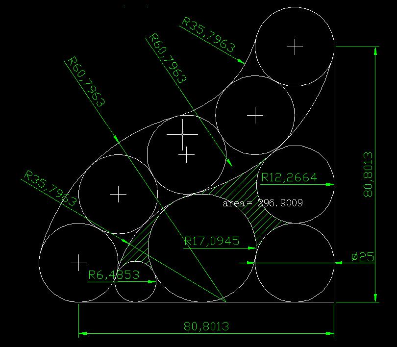

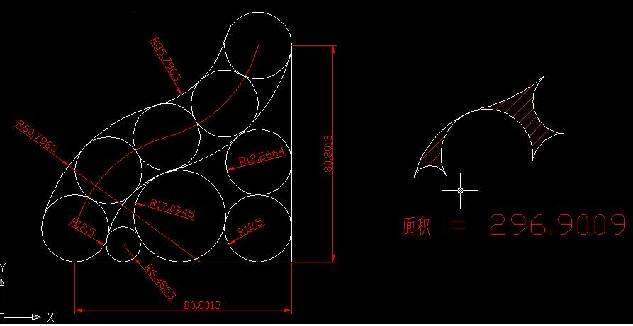

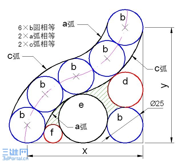

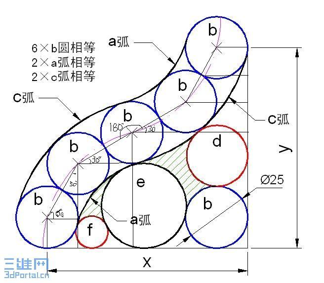

【进阶级练习题10】! Z, u  [4 ?) H; S6 a  j
原创:Joseflin先生(台湾)      整理:SHAONX(上海)7 w, P% L% `7 F( u  G+ s! [3 g

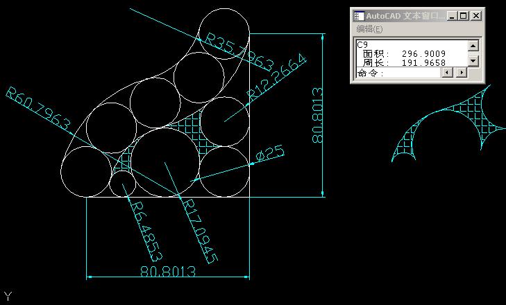

" l/ y3 G9 `& l8 }求:
, b' _. X# k: ~1 q8 c1.  a 之半径值为何?
9 l* T4 x! J$ I. W( }, N; s     a. 35.7369     b. 35.7639     c. 35.7963
. y1 Q" C- ~1 U5 ^2.  c 之半径值为何?
  C, j/ d$ p- V     a. 60.7369     b. 60.7639     c. 60.7963 : {. Z* w+ W& o( s
3. d 之半径值为何?) i6 s- k, s& U& l% v% B4 V) F
     a. 12.2466     b. 12.2646     c.12.2664  P1 Y# h5 a- m& p1 U4 D
4.  e  之半径值为何?( M, O+ X! f/ W1 w" @5 P
    a. 17.0945     b. 17.0954     c.17.05940 j0 {& ^% N% p5 f
5.  f 之半径值为何?) R" J6 [1 ^% |; ?1 o7 A$ ~$ x
    a. 6.4358     b. 6.4583      c. 6.4853
7 c: r0 P# G' K5 R- G. _) x" @6. x 之长度值为何?3 e8 B9 t9 t! h* [7 _( C- y1 D5 X  a
    a. 80.8013     b. 80.8103     c. 80.8301$ ]8 a  u2 n& r, |- Y5 t, k, a
7. y之长度值为何?/ I/ H& \( g9 b
    a. 80.3108     b. 80.3108     c. 80.8013
( }; |* ]# `2 Q: g- M& ^8. 绿色剖面线区域之面积为何?$ X9 x+ H' E. n8 L( R, A, ?6 N
   a. 296.0099     b. 296.9009     c. 296.99006 B1 R; Y9 ^1 U5 z- i$ F9 K
附图:

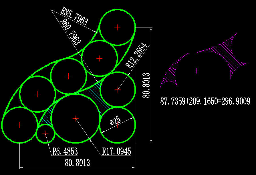

发表于 2007-3-5 10:32:38 | 显示全部楼层 来自: 中国广东韶关
答案:c,c,c,a,c,a,c,b

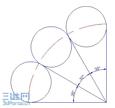

发表于 2007-3-9 08:25:11 | 显示全部楼层 来自: 中国辽宁营口
这里有一个隐含的条件
发表于 2007-3-9 18:39:24 | 显示全部楼层 来自: 中国河南郑州
楼上将一下吧,这个隐含条件也不好看出雅
 楼主| 发表于 2007-3-11 16:33:28 | 显示全部楼层 来自: 中国上海
《进阶级练习题10》答案、解题思路及动画演示已经发布,见以下地址:
8 e6 J1 F& b/ q3 k8 B) M1 l6 c. _http://www.3dportal.cn/discuz/vi ... page%3D1#pid1062488
发表于 2007-3-11 16:49:32 | 显示全部楼层 来自: 中国江苏南通
弄清楚了隐含条件,这个题就容易了,二十分钟彻底搞定。

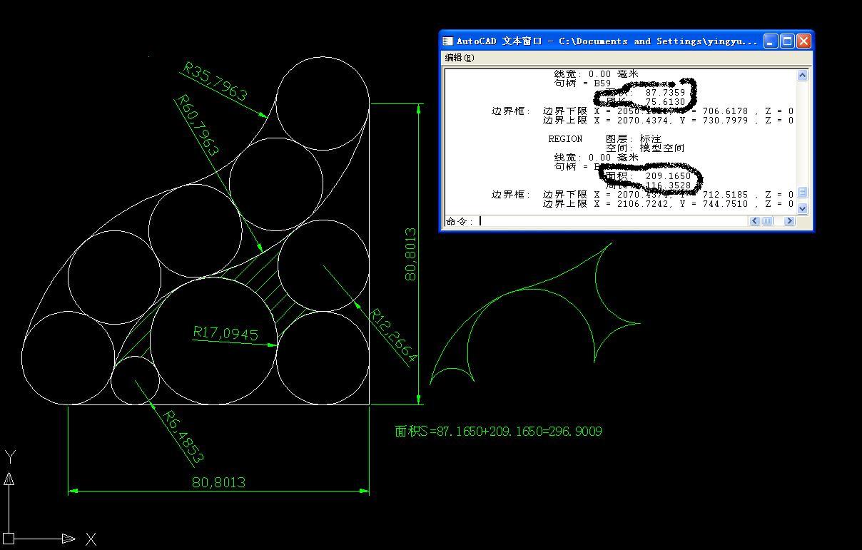

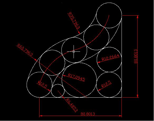

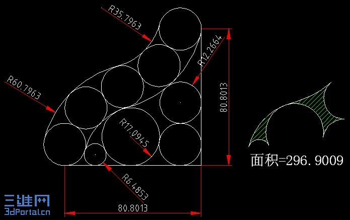

发表于 2008-6-24 19:29:20 | 显示全部楼层 来自: 中国甘肃张掖
答案
认真分析原图而做(AutoCAD2004)。重点是确定其它直径为25的五个圆的位置。
参与人数 1三维币 +4 收起 理由
2005llnn + 4 积极参与!总面积可以通过软件自动求出
发表于 2008-6-25 00:23:34 | 显示全部楼层 来自: 中国江苏南京
我也来发一个
10.rar
14.46 KB, 阅读权限: 90, 下载次数: 1
2005llnn + 5 正确
发表于 2008-7-6 09:09:02 | 显示全部楼层 来自: 中国浙江台州
C C C A C A C B
2005llnn + 5 正确

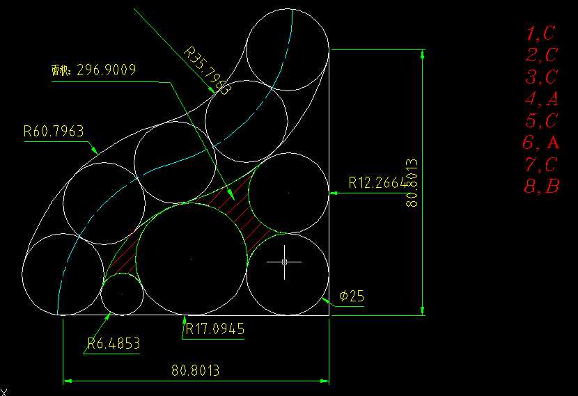

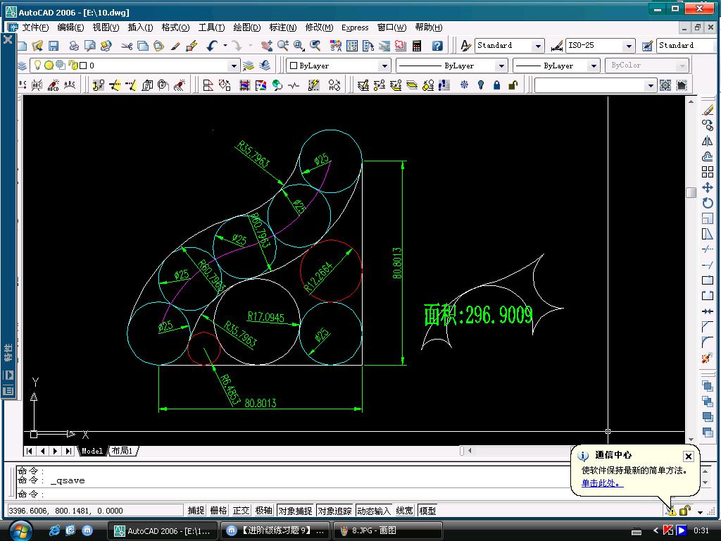

发表于 2008-7-11 00:39:34 | 显示全部楼层 来自: 中国台湾
(1).c     (2).c     (3).c     (4).a     (5).c     (6).c     (7).c     (8).b
参与人数 1三维币 +4 收起 理由
2005llnn + 4 图对,(6)为c错,应为a

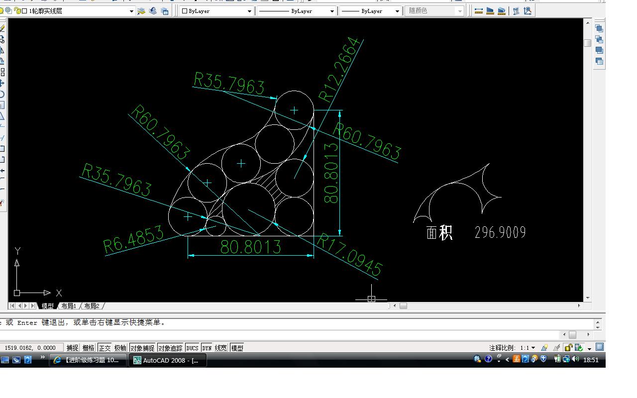

发表于 2008-8-21 15:59:44 | 显示全部楼层 来自: 中国江苏苏州
新手学习中 请多多指教

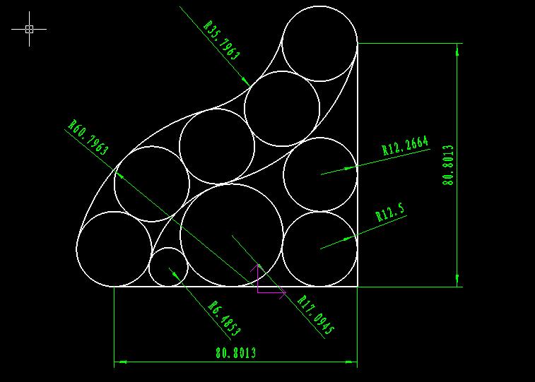

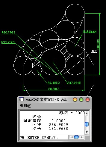

发表于 2008-8-26 22:15:58 | 显示全部楼层 来自: 中国广东广州

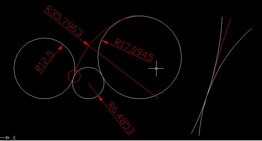

c c c a c a c
面积部分我画出来之后有点问题,r35.7963的圆弧与r6.4853的圆不相接,尺寸都没错,不知道什么原因
2005llnn + 3 积极参与!请上传dwg附件。
发表于 2008-8-27 10:18:48 | 显示全部楼层 来自: 中国广东广州
早上起床后想了一下,恍然大悟,发现了错误,现在画出来了
2005llnn + 2 很好

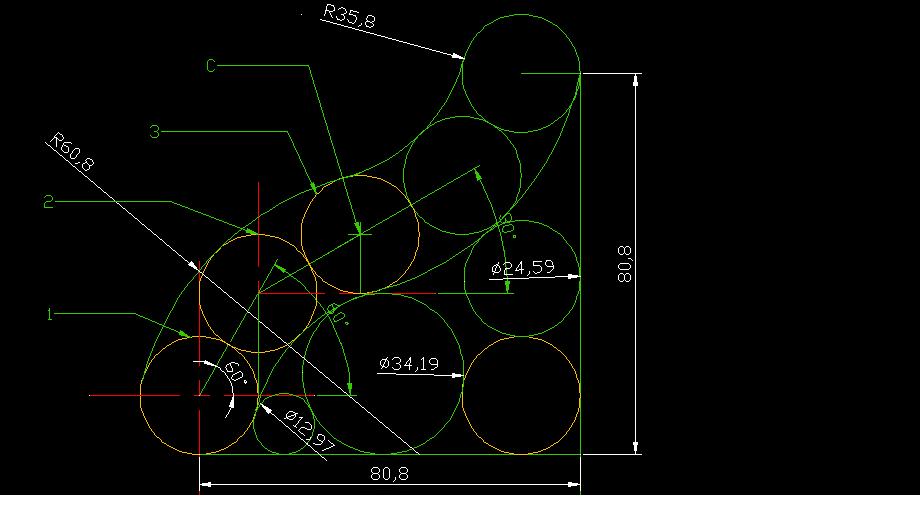

发表于 2008-8-27 11:39:37 | 显示全部楼层 来自: 中国江苏苏州

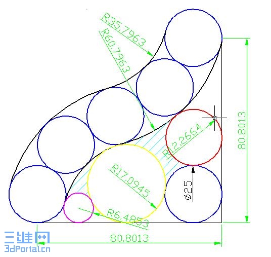

交作業

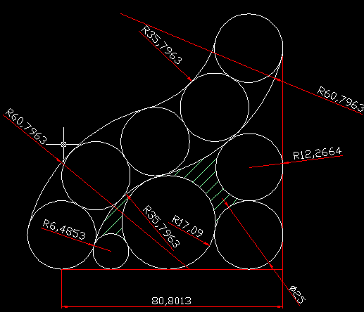

交作業啦! $ Z! o" s0 J! b' K& E) z
我畫法:, S# w$ d2 H. M& Q1 T5 v. I) F
1.先畫一直徑為25的圓1# L: R) R4 k# m
2.以圓心為中心點,畫出一條水平向右的直線
- {3 D, y) \% t0 v; q3.旋轉此水平線60°,此線與此圓的垂直右切線相交的點為圓2的中心點。  R; `( O1 n& ?0 L3 ^# z
4.同上畫出圓3.然後已圓3的圓點為中心點,圓環陣列180°,搞定圓1 |' j- D! [" V; a; G4 v" ]6 r
下面的就簡單了。
2005llnn + 3 面积呢,请编辑修改。

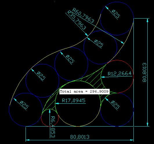

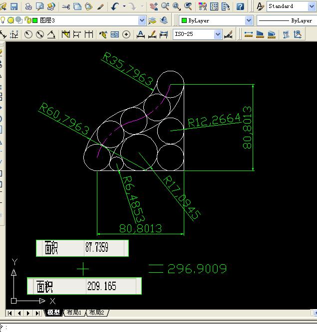

发表于 2008-9-16 20:24:04 | 显示全部楼层 来自: 中国广西柳州
眼都花了,不过还好,做出来了。还是面积的求解时没有简单的方法??望高手指点!!!还是分成了两个小块进行的求解,难道有和UG(相加指令一样的)差不多?把多个域相加然后能看出总的面积?????; ~# t4 b) R+ ~5 F5 `0 p' n
& J5 m5 P! j/ h6 R8 y' v. `[ 本帖最后由 joy4205 于 2008-9-16 20:27 编辑 ]
2005llnn + 5 很好
