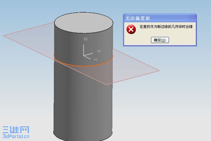

不知道哪里的错误!请看图!圆柱50×100的,从中间用分割面,分开,我 想将上部的分割面偏置2MM,为什么就 不行!大家可以试一下

发表于 2007-3-5 10:34:03 | 显示全部楼层 来自: 中国浙江台州
为什么做那么复杂,用偏置面的就可以了
发表于 2007-3-5 15:52:39 | 显示全部楼层 来自: 中国山东济南
不知道你的目的是什么
# }0 J2 }/ T# _: e' ~+ \1、如果只是想将上半部分圆柱的圆柱面做偏置的话,用“偏置曲面”命令,不要用“偏置面”命令。
; w( _  n8 l4 M' N6 V+ @+ h+ D6 S2、如果想将上半部分圆柱的直径增加2mm,要先分割体才行。

发表于 2007-3-6 10:28:01 | 显示全部楼层 来自: 中国辽宁沈阳
我已经按照你讲的步骤做了一遍,完全没有问题.不知道楼主是哪里出了毛病.
( ^( V: W+ A( C0 c7 a7 X我做的过程如下:
# D$ @  W; d5 p1 ?/ r先建立一个长方体---用体分割命令把长方体分成两部分(都没有参数的两部分)----采用"偏置面"命令对上面的圆柱偏置2---完成,没有任何问题!

 楼主| 发表于 2007-3-6 14:45:48 | 显示全部楼层 来自: 中国江苏
理解了,还是分割,就没有参数了!其余我知道的
