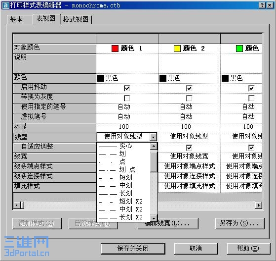

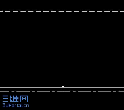

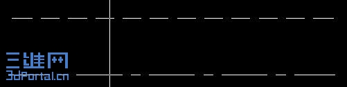

1、跟线型比例有关,线型比例设置相对过小的时候,虚线看起来就象直线,打印时由于虚线中间的间距过小所以就成了直线。线型比例设置命令为lts,输入比例值,反复调整几次试试。. u( X% N/ f% D" f% X6 h5 F8 N( m4 J
2、用绘图仪打印时,由于绘图仪采用的是颜色控制线型(象以前的R14里),比如用1号笔打细实线,颜色为红色,那么你的线条只要设置成红色即使你在模型中设置成虚线,打印出来的依然还是会按照打印机的设置打印成为细实线了。
; b9 r2 K( `/ q/ C6 X9 h9 f- d在2000以后的版本中只要在打印样式表里编辑下也能做到,如图4,把所有的颜色的线型全部设置成细实线,而不是采用默认的使用对象线型的话,打印出来无论你在模型里设置成什么打印出来都将是细实线了,当然平时很少是这样设置的。% y; Q1 X1 E1 A( ?! ?

lts=0.1时缩小视图
lts=0.1时缩小视图
lts=0.1时放大视图
lts=0.1时放大视图
lts=0.3时缩小视图
lts=0.3时缩小视图
打印样式编辑
打印样式编辑
