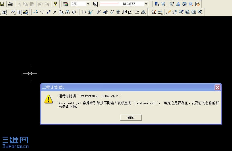

发表于 2007-3-5 16:41:24 | 显示全部楼层 |阅读模式 来自: 中国浙江台州
我今天上午装了CAXA2007r2,可是:工具-外部工具-工程计算器不能用,请高手帮忙解决8 F( p; D; j3 Q

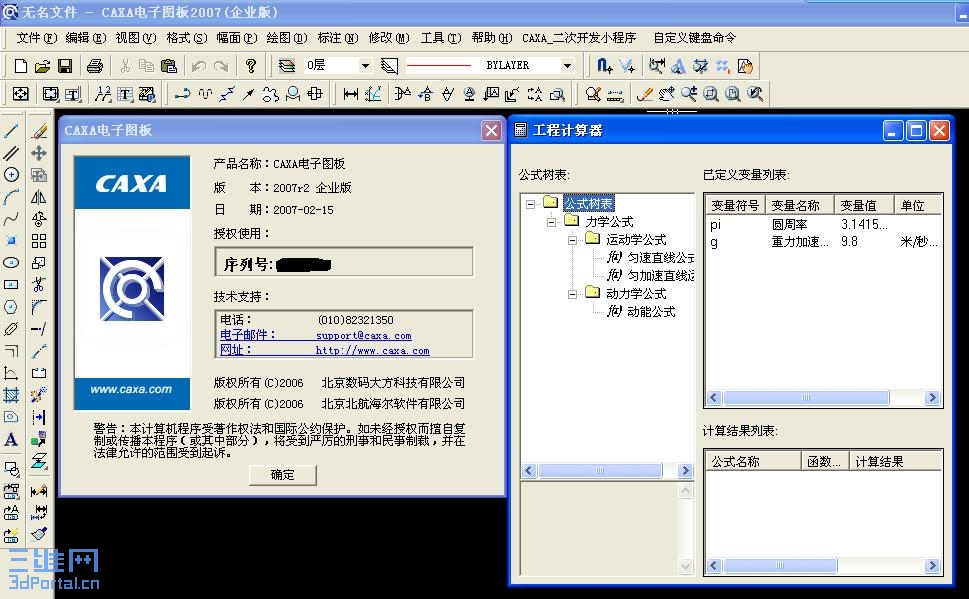

发表于 2007-3-5 16:54:11 | 显示全部楼层 来自: 中国上海
把R1版\\CAXA\CAXAEB\bin\CHS目录下的所有文件拷贝到R2版\\CAXA\CAXAEB\bin\CHS下替换就好了

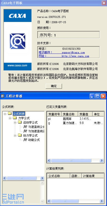

我的能用呀,如图:

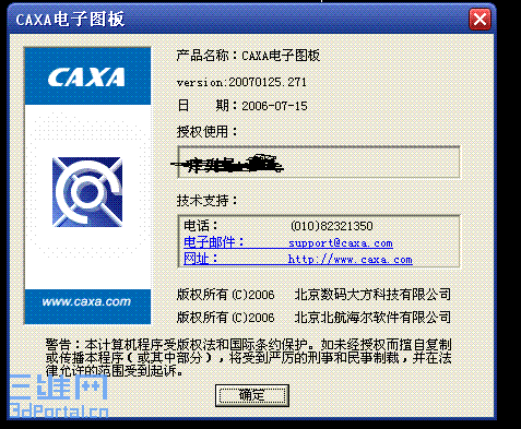

发表于 2007-3-5 19:40:55 | 显示全部楼层 来自: 中国浙江温州
你们的是不是20070125版的?那个版本可能有问题。你用最新的R2正式版试试。
发表于 2007-3-6 08:30:03 | 显示全部楼层 来自: 中国河南新乡
原帖由 wlkr 于 2007-3-5 19:40 发表, v0 O: D0 Y3 q# f9 ?* L& X. U+ z% e
6 W! `1 U  l  ?7 T" [4 [, Y高人,一说即中   A* a( C! D5 O6 b) r+ M
我的情况和楼主一样,用的正是20070125版,
发表于 2007-3-16 22:34:09 | 显示全部楼层 来自: 中国湖北宜昌
展开附件替换C:\CAXA\CAXAEB\bin\CHS\caldb.mdb即可
