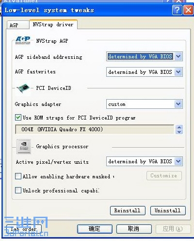

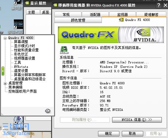

改造后,终于打开SW的Realview功能,如下图.- n2 z- x. w4 n9 W. c5 C/ a
具体改动方法见附件.和附件中文章介绍不同我是用如下图选项,选择了custom中的004E(NVIDIA Quadro FX 4000)选项.! M( h2 L* G1 w7 y9 N, v

 楼主| 发表于 2007-3-7 21:49:56 | 显示全部楼层 来自: 中国江苏无锡
33453866不好意思,我也不知道你这个显卡好不好改,但我只知道,当装完软件后,选择custom后,按动图示004E(NVIDIA Quadro FX 4000)旁边的向上或向下箭头,将可显示出你可以改卡的型号,你看看有没有适合的专业卡.8 _( c7 Z0 U/ ?0 [6 C4 D& a7 e

 楼主| 发表于 2007-3-8 23:22:55 | 显示全部楼层 来自: 中国江苏无锡
请不要随便改卡,因为发现在设计文档时,出现显卡卡死,和计算机重启现象.
用下来虽然打开了Realview功能,但在编揖文档时,做基准面、切割特征时,出现计算机运行速度变慢,重启现象。也不知怎么回事,用软件OpenGL就没有问题。还是请各位谨慎改卡。

 楼主| 发表于 2007-3-9 22:54:26 | 显示全部楼层 来自: 中国江苏无锡
找到问题了.
3月9日终于找到问题所在了,升级最新显卡驱动程序到94.20,也就是我所改的Quadro Fx4000专业驱动,就好了,Realview功能打开,速度在上色时也还是很快。分割、建立基准面等特征建立过程中不再出现低速运行、死机、重启现象了。
