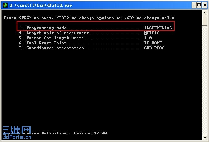

各位大侠们,我碰到一个难题,面试一家单位他们的机床不接受G90,一定要用G91,可是我不知道在哪里设置,请大家帮忙!!!
发表于 2007-3-6 12:29:41 | 显示全部楼层 来自: 中国河北秦皇岛
在POST里设置!!!!
 楼主| 发表于 2007-3-7 13:53:38 | 显示全部楼层 来自: 中国上海
请问怎么设置?我不会,能指点我一下吗?谢谢!
发表于 2007-3-11 10:06:48 | 显示全部楼层 来自: 中国浙江宁波
需重写EXF文件。即便按下图修改DEF文件的设置也是基本没有什么作用的!
