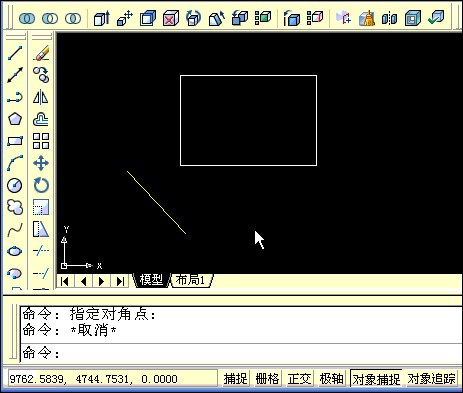

我以前的同时在做CAD装配图时经常COPY标题栏及明细栏,更改比例时很麻烦,需用比例缩放,实际上在CAD的三维命令中有AL可以在二维绘图中使用,选中的要缩放的部分,选中明细栏,指定需对正的两个基点,后确认缩放即可,方便快捷的使明细栏对正标题栏并按标题栏的大小放正。你可以试着操作一下,效果要比缩放命令更方便。

把这个命令用在二维绘图上挺有创意的,替楼主做个动画,支持一下。1 T) D4 M7 j' n* p2 l" a

这本来就是个复合命令,就是旋转、缩放加复制。
发表于 2007-10-12 14:22:57 | 显示全部楼层 来自: 中国浙江温州
非常感谢3楼moonguy作的动画,清楚易懂,一目了然,顶!
发表于 2007-10-12 19:03:20 | 显示全部楼层 来自: 中国河南开封
3楼的动画做的不错,一目了然的介绍了al命令。很直观,谢谢。
