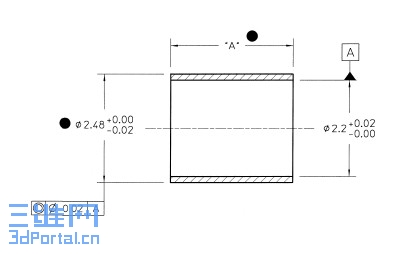

我有几个薄壁零件要加工,但找不到厂家加工。现列举一个零件的数据
8 s5 l6 w. g6 U3 \& Q; Z外径:Φ2.48 公差0/-0.02, 内径:Φ2.2 公差+0.02/0,长度6 。同轴度0.02   i, j. Q: Y& D
8 z' N# x# _* ?+ ]所有图纸单位:mm
! \. t  r# w! j& g望高人些提供加工工艺,如有人接触过这类零件,望多给点意见.# A4 _/ i+ [; T3 @% I* k! X/ P
. X! N2 W- z) W8 O, A如果有人能提供加工厂长就更好了哈。' F* F" ^" N) U9 V% p0 W
7 X+ P* q9 `! b  t7 S) }5 W+ v具体要求见附见。* }: D2 L0 X0 H& d2 B! z  E

发表于 2007-3-6 19:50:42 | 显示全部楼层 来自: 中国江苏苏州
这些零件使用精密仪表车床可以加工,小型数控车床也可以加工;都保证这样的精度
发表于 2007-3-6 21:09:52 | 显示全部楼层 来自: 中国江苏徐州
这么薄的壁厚,就算加工出来也是一碰就变形呀

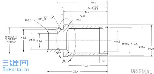

发表于 2007-3-6 21:22:02 | 显示全部楼层 来自: 中国上海
数控车床加工,加工薄壁时,在加工薄壁内孔和螺纹时,可用软爪夹持在直径11的部位,这样既可以减少或者防止变形,还能有效提高薄壁处的可加工性。

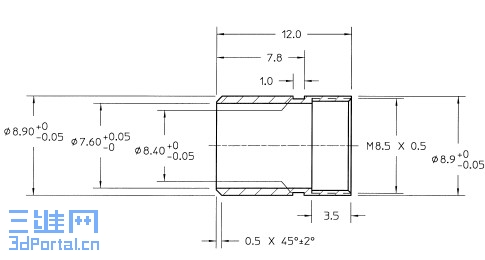

发表于 2007-3-6 21:33:34 | 显示全部楼层 来自: 泰国
第三副图的工件,用慢走丝不知可不可行。
发表于 2007-3-6 21:38:40 | 显示全部楼层 来自: 泰国
前两图的工件要加开口工艺套夹持,也许能保持不变形。

发表于 2007-3-7 19:01:39 | 显示全部楼层 来自: 中国吉林四平
我没做过这样的零件,不过我觉得应先做内孔,然后用内孔定位磨外圆。

发表于 2007-3-7 21:10:02 | 显示全部楼层 来自: 中国黑龙江佳木斯
先加工内孔,外圆留量,锥度芯轴,磨外圆.

发表于 2007-3-7 23:28:21 | 显示全部楼层 来自: 中国湖北十堰
我觉得,最好是下料时,下一根长料,外园,内孔一次车出,车好后用切刀切下来。

发表于 2007-3-8 14:00:49 | 显示全部楼层 来自: 中国北京
普通车床就可以:棒料长一些,内孔、外圆、螺纹一次加工完成,切刀切下来,掉头平端面,倒圆角即可。

发表于 2007-3-8 16:18:53 | 显示全部楼层 来自: 中国吉林长春
我觉得第三张图纸应该用冲压加工用冲压模具保证相应的尺寸,一次成型
4 M  R7 O7 _0 e% `" k8 T+ ]前两张图纸个人认为 应该用数控车床两顶车外径,然后用内涨套禁锢外径,车内孔: A( i9 [1 A, y
内涨套结构设计手册上有介绍

发表于 2007-3-8 16:33:51 | 显示全部楼层 来自: 中国黑龙江牡丹江
这个第3工件 我感觉 不可切
; e2 W% X2 w' L. C( x4 d先出总长- 钻眼- 磨内孔 -穿心轴-外磨1 x+ b5 @0 b' I! Y" \& z
但是我感觉 还是不太好
7 C1 u+ g# H5 G( S# D$ l我没干过外圆磨  不知道磨的时候多大的力啊?6 ?% a5 ]. h" p" P7 g% B2 P8 H
穿心轴不能太大力 10多道会不会变形?

发表于 2007-3-9 20:44:25 | 显示全部楼层 来自: 中国浙江嘉兴
第一第二应该没难度,车加工就行了,第三张不知什么材料,如果是铝或铜,可以拉成管再加工或者冷挤

发表于 2007-3-29 12:26:14 | 显示全部楼层 来自: 中国辽宁丹东
这个题和本论坛曾讨论过的一个薄皮铜套相似,不过看起来比那个复杂,你这个,我建议先用冷挤压的方法制备毛坯再考虑机械加工.
