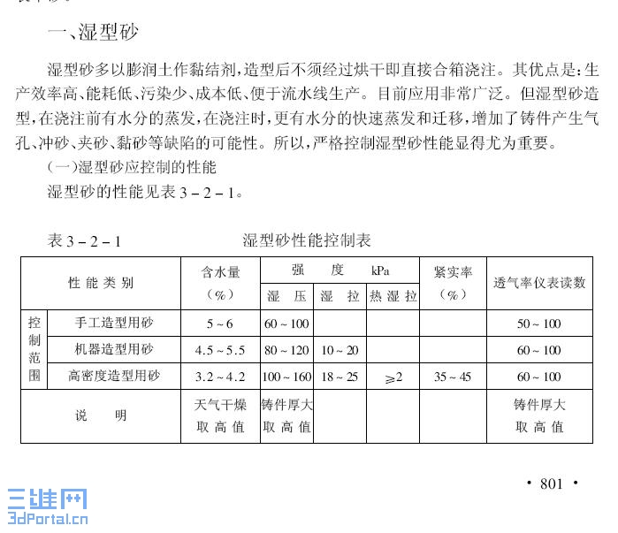

型砂在保证不粘砂的情况下,是不是越低越好,我们单位有时水分还不足2.5%

太低了,能成型吗(指湿型砂)
发表于 2007-3-6 21:33:54 | 显示全部楼层 来自: 中国宁夏银川
在保证铸型强度的情况下,水分还是越低越好的(减少呛火和气孔的生成)。
发表于 2007-3-7 21:13:07 | 显示全部楼层 来自: 中国山东烟台
型砂水分也不是越低越好,还要参考型砂的湿压强度等指标
发表于 2007-3-10 16:08:27 | 显示全部楼层 来自: 中国上海
单位里有铸造,总应该有铸造手册之类的资料吧。
