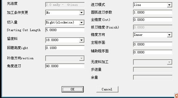

发表于 2009-12-27 15:29:12 | 显示全部楼层 来自: 中国广东深圳
留废料这里设置
