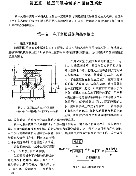

很想知道什么是液压侍服的确切概念,手边没书啊.
发表于 2007-3-8 08:12:56 | 显示全部楼层 来自: 中国江苏常州
我这有本书摘取一部分供参考

简单的说液压侍服(又叫液压侯服)就是利用各种传感器对液压系统的压力,流量等控制量进行检测和反馈.把检测和反馈的数据通过侯服放大器转变成一系列连续或成比例的信号来控制液压侯服阀输出的压力和流量.利用侯服阀输出的压力和流量来控制执行元件运动,使执行元件输出我们所要求的速度.力量,位置等目的.
6 O& W- O( e, j7 B, m' m& ], ]液压侍服系统分为电液侯服系统和电液比例系统.各系统又有开环和闭环控制之分.& {9 u& B9 d# z: V' L
液压侍服控制的优点有控制精度高,反应快,驱动力很大,易实现直线运动的速度,位移.力的高精度控制.
