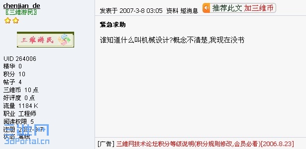

发表于 2007-3-8 03:05:11 | 显示全部楼层 |阅读模式 来自: 德国
谁知道什么叫机械设计?概念不清楚,我现在没书
