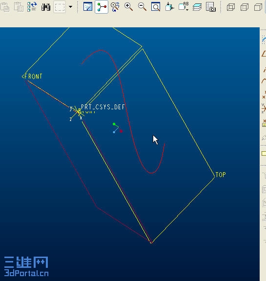

求教2.0中二次投影的方法?谢谢!

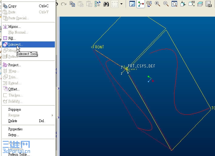

如圖所示, b2 R/ w' ^7 y$ s- I* ^6 ^4 D
: a8 e  ]( K5 V6 j; N' _( U4 X9 E[ 本帖最后由 HTQIANG 于 2007-3-8 08:40 编辑 ]
選中兩條要投影的線(選中一條後要按住Ctrl再選另一條,再點選編編輯底下的相交
