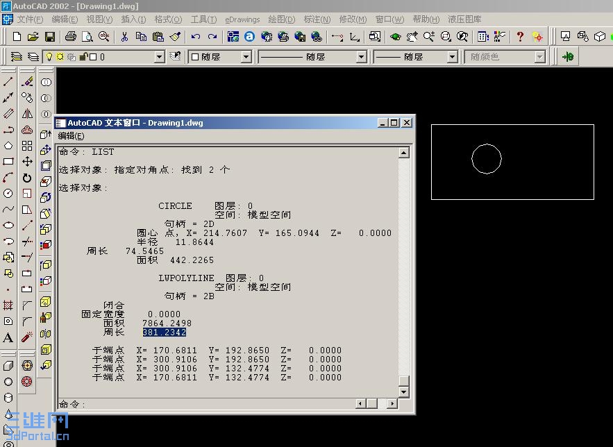

用cad如何计算多个图形的总周长?
发表于 2007-3-8 11:29:37 | 显示全部楼层 来自: 中国上海
最笨的就是一个个线条叠加,我只会用这个笨方法
2 j) \9 R' u8 j; g# J! s点特征,可以看出每个线条的长度,然后叠加
发表于 2007-3-8 11:32:45 | 显示全部楼层 来自: 中国江苏苏州
用了LIST命令试试,但是还等相加的!
发表于 2007-3-8 11:49:35 | 显示全部楼层 来自: 中国安徽合肥
其实这个问题比较简单
4 A6 B% b( q' l+ b( C8 m0 @5 {1.先把你的多边形组成一个面(面域).
+ r8 o' f, n; q1 C) T+ ?. h2.然后在对象特性中点击周长就可以显示了.

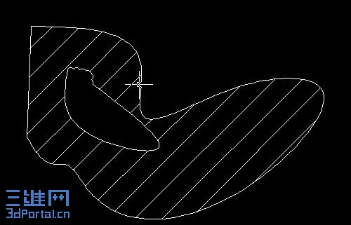

加点难度,中间有孔的图的面积怎么一步搞定,如图阴影部分0 `+ `% _6 R, ^: O" ~2 t0 g2 M

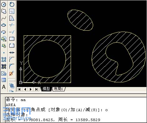

把多个图形进行一次性填充,这样填充部分就是一个对象。
9 ~, z0 g, _5 B$ x* L( ~' |用AA命令,选择O,再选择这个填充对象,就得到了填充部分的总面积和所有图形的总周长。

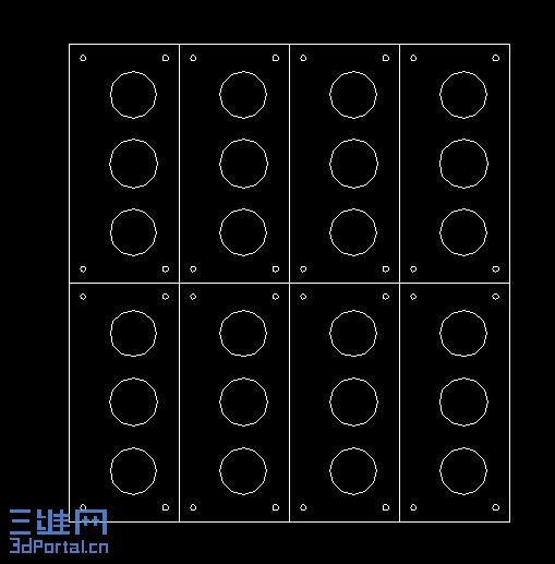

 楼主| 发表于 2007-3-9 14:58:17 | 显示全部楼层 来自: 中国辽宁沈阳
所有显示的图形全部都要计算!如果逐个方框填充计算的周长是不是有重复的地方?

明白了,你要计算的是切割长度,按照填充的办法,拼在一起的边是重复的,还要减去的。暂时没想到更快的办法,呵呵。
