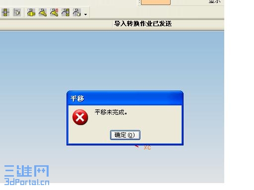

我的NX4.0 打开以后,导入入一个DWG 的文件,在进入dos的界面时,屏幕一晃就退出DOS界面出现平移未完成的提示,文件没有导入入。我有试了N遍也不行。 请教高手是怎么回事?

这个问题我经常遇到,解决方法如下:
, ^, w, ?, A+ r4 U1.首先保证你安装UG的时候translators程序一定要安装上,不然一定转换不了的;( o( K" [! }, l* K1 L2 K
2.安装没有问题的前提下,请将 dwg转化成为dxf格式.如果还是转化不了,还有一招,就是把你要转化的图形复制再粘贴到别一张新建图中,保存成低版本的 CAD dxf格式图形,这样做完,一般就不会再有问题啦.

按照楼上所说的那样,我把DWG文件从新转换成地版本的DXF文件,然后导入,依然提示
( s0 B$ s' g- N% |& A平移未完成!0 [, @* c9 I3 N, ^" n2 H2 h
是我的UG4.0有问题吗

确定你装了translators?

这个问题我也遇到过,我解决的方法就是先用AUTOCAD转为DXF格式再进行导入操作,成功!

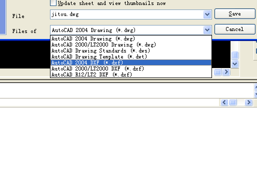

我一直用AUTOCAD,而且试过2004\2005\2006版本,分别转换成最底版本的DXF文件,
( \: O* `' M( c* F还是出现平移未完成!
: N, r, a# t. R" J' F, p( {以前从未导入成功过,
8 f4 N5 F4 v5 E# K8 L郁闷.....望高手不惜赐教,一旦解决,我会马上告知论坛里的其他朋友.

我想问一下,大家转换的DXF文件是哪个版本?

回复 #10 20082008live 的帖子
我一般情况都是转2000版本的。
/ K) k1 E+ X( [7 x9 d4 U- z实在没办法了就试试重装UG。

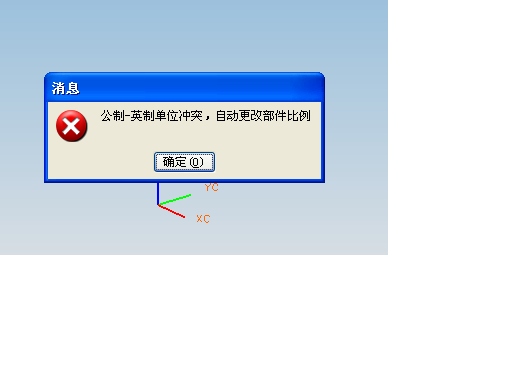

原来是我大AUTOCAD软件有问题!
9 z- d( G  t* _本人把原来大旧版本全部删除,重新装2007版的,然后保存2000版本的DXF文件
( T  K" t" L( w8 ^2 z按照教程,转换成功!但是转换后的图纸缺七少八,又是怎么回事呢?4 g( W7 b0 g4 s) N: Y0 g/ Y
忘高手指教7 Z! `6 q, c7 |
谢谢
 楼主| 发表于 2007-3-20 17:16:14 | 显示全部楼层 来自: 中国山东烟台
在转化之前出现这样的提示:
发表于 2007-3-20 17:38:15 | 显示全部楼层 来自: 中国湖北武汉
最好全部使用同一单位,无特殊情况,选公制单位。
