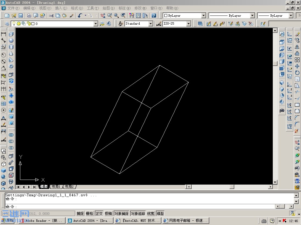

记得以前用过在2002版中的工具栏自定义里有个图标能在自己设置好后,点一下该图标就能立即应用成平面XY坐标,左边旋转90度后点一下该图标就能应用成旋转后的平面XY坐标,2004和更高的版本我找不到这个按纽了.
7 U. ~# a) C% I- f/ N4 n. l9 Q5 X    如图用三维观察器旋转后想回到XY平面但是出现如图的情况,回到XY平面时图没跟着回到原来的坐标.

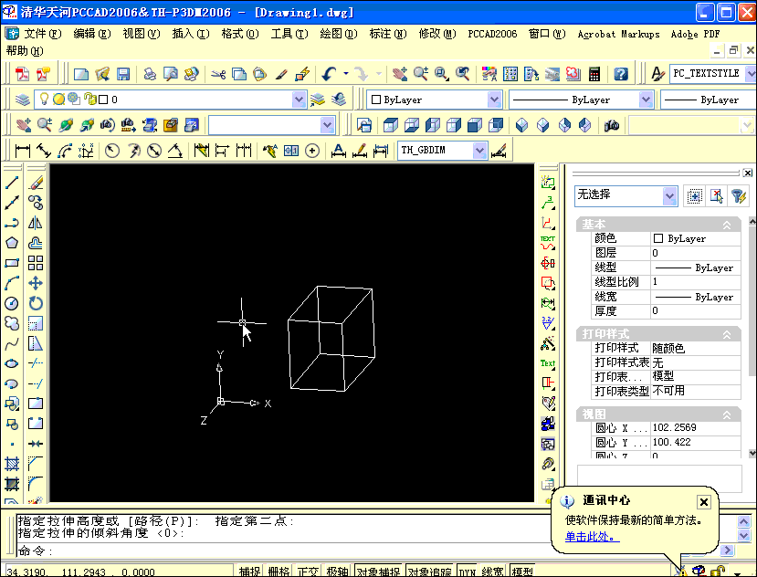

发表于 2007-3-8 17:27:53 | 显示全部楼层 来自: 中国北京
你所说的是不是那个 UCS工具栏上的"视图UCS"按钮..?
9 [5 P$ F& |+ \5 ^
# W$ F5 x$ l0 m% V0 H一般在改变坐标后想恢复到起始的坐标,按里面的"世界 UCS"就可以.
发表于 2007-3-8 18:17:43 | 显示全部楼层 来自: 中国上海
楼主移动座标系后是不是没保存啊,我的2006没问题啊
发表于 2007-3-12 08:30:40 | 显示全部楼层 来自: 中国上海
发表于 2007-3-13 16:47:48 | 显示全部楼层 来自: 中国吉林长春
UCS回车,恢复原始坐标
  A! T* V; U, P% j: W; ^UCS回车,X或Y,再回车,旋转坐标
