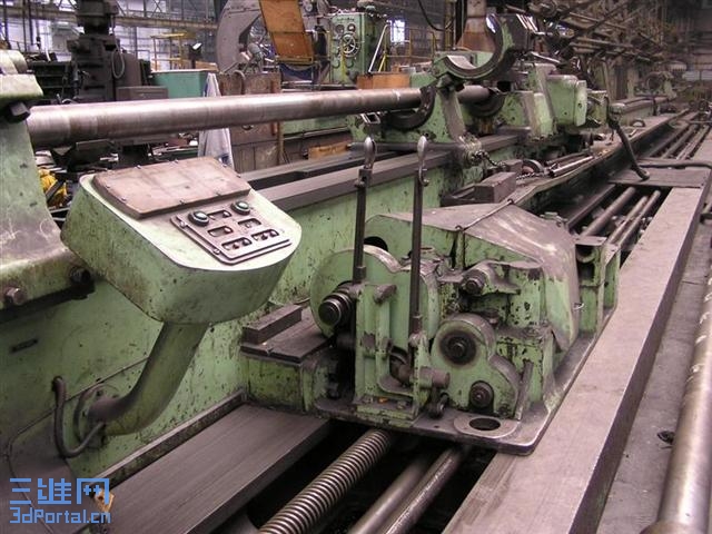

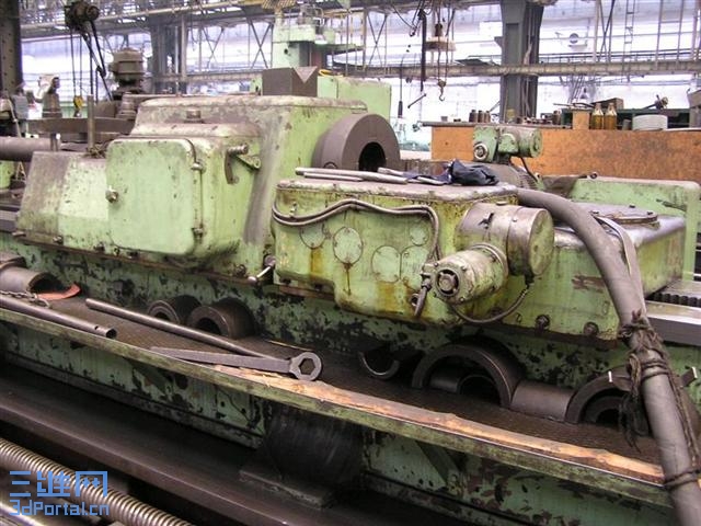

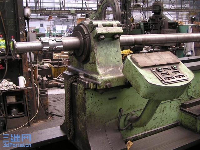

发表于 2007-3-8 19:55:56 | 显示全部楼层 来自: 中国浙江宁波

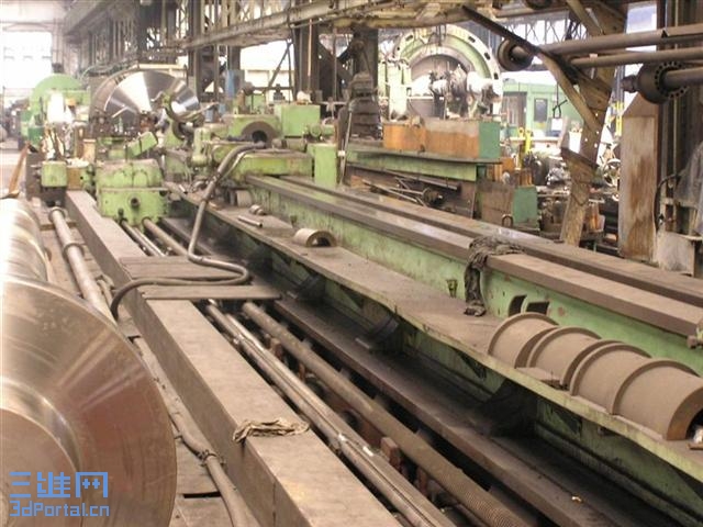

给你看看设备图片吧,这个很早就坏了不能动了,从原东德买来的二手。
$ \, {2 e# `0 y我也没见过怎么工作,不解释了。这个东西原来打地质钻机的钻杆中心孔。

发表于 2007-3-9 11:38:18 | 显示全部楼层 来自: 中国北京
长见识了 我发的那几个和楼上的比真是小巫见大巫了。5 ]) n. X- o  N9 f! w( G  P
) t! P) d$ k$ S' i这个机床应该叫什么名字?排屑怎么个排法?

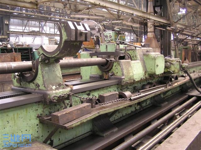

发表于 2007-3-9 12:31:57 | 显示全部楼层 来自: 中国浙江宁波
说真的, 我也没见过那个床子怎么工作。我进厂的时候就已经坏了。直流电机出了毛病早就不转了。这个是打 地质钻机的钻杆中心通孔的。后来不做这种产品了。
3 c8 C% B) N0 q" ~# u. B  x! y" H: r% p排屑就是靠高压冷却液带出来的。这个床子有3个冷却液泵,冷却液池子直接在地面下用瓷砖砌的。看见那个特粗的管子了吗,就是那个从钻杆的反面冲冷却液。
, Z- D+ z' \+ s8 I) U6 g0 K9 m80年代买的二手,据说原来是生产炮的。) [* m' g. ~  L! y& R" ]. a
7 o% [: e4 x' U) F7 O* w我们这车间太乱了,净是破烂 都不好意思贴出来。
6 y: Q3 W$ o+ u. v
& K( q2 R" g. p. B% n( x( |[ 本帖最后由 YINDONG411 于 2007-3-9 12:33 编辑 ]
发表于 2007-3-9 12:37:14 | 显示全部楼层 来自: 中国北京
回复 #5 YINDONG411 的帖子
机床的行程够长的了(快20米了吧),这能叫钻床吗?9 T' l7 Q& x1 L9 w  f( w# T
朋友的单位应该是国企吧  方便的话多贴点这样的图上来 呵呵
发表于 2007-3-9 12:48:07 | 显示全部楼层 来自: 中国浙江宁波
是 钻床。 深孔钻床,行程 可能25米。有两个主轴能从两边对着钻。因为加工的产品就是12米一根。对内孔精度要求很低。
8 u1 R& K2 y! N* R/ w这个老古董还留着呢,清洁工还比较认真。导轨都能没有什么锈。
0 Q2 e. h: F  I0 X5 t# h! U1 B; B国营企业,但是设备都是老东西了。

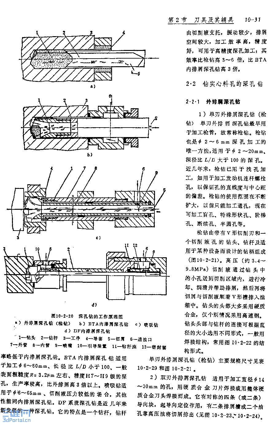

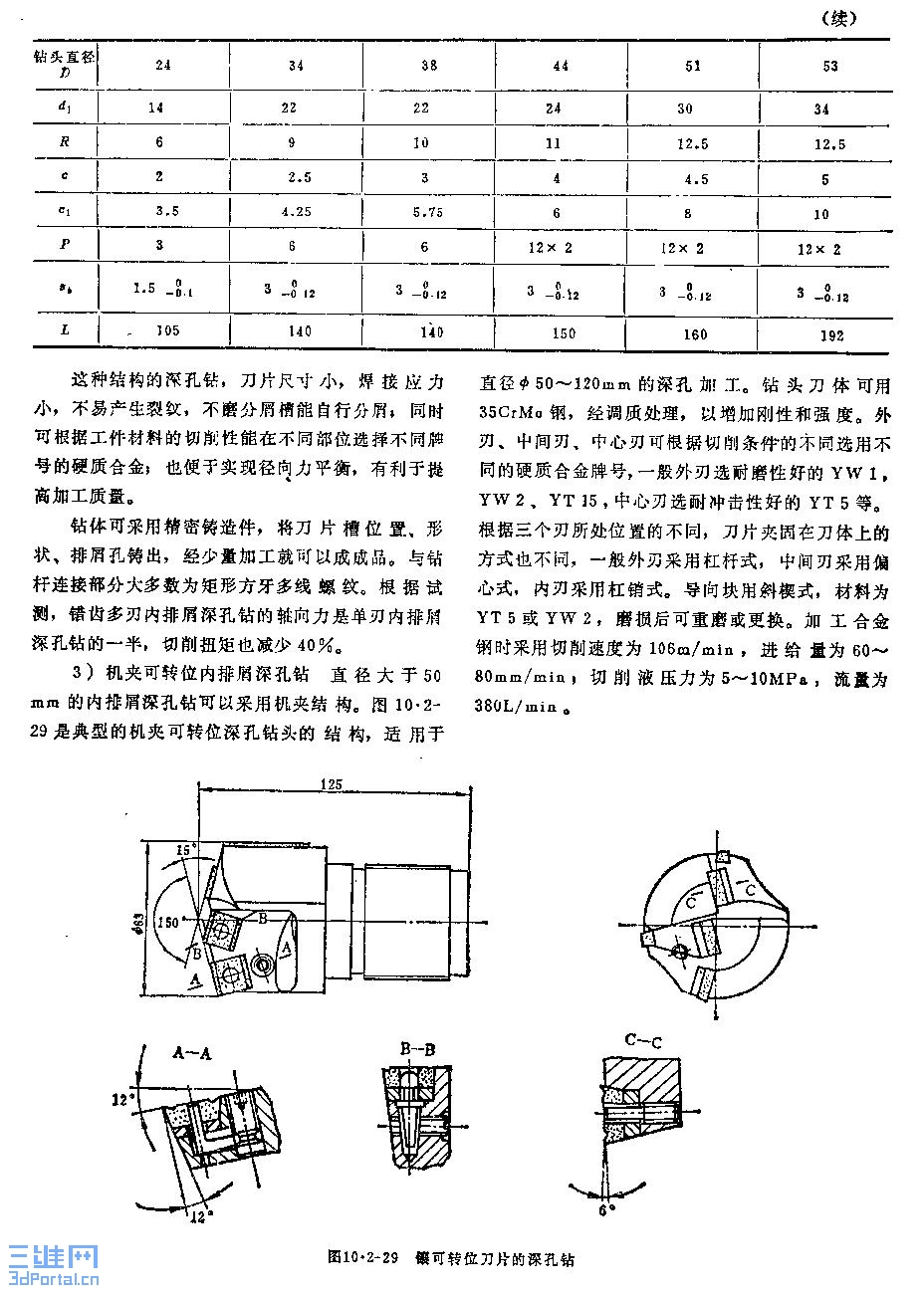

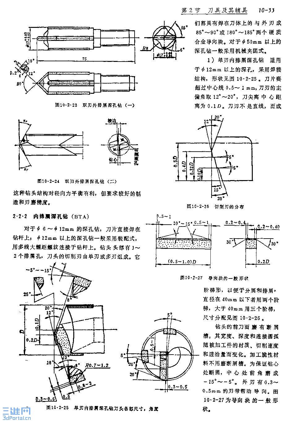

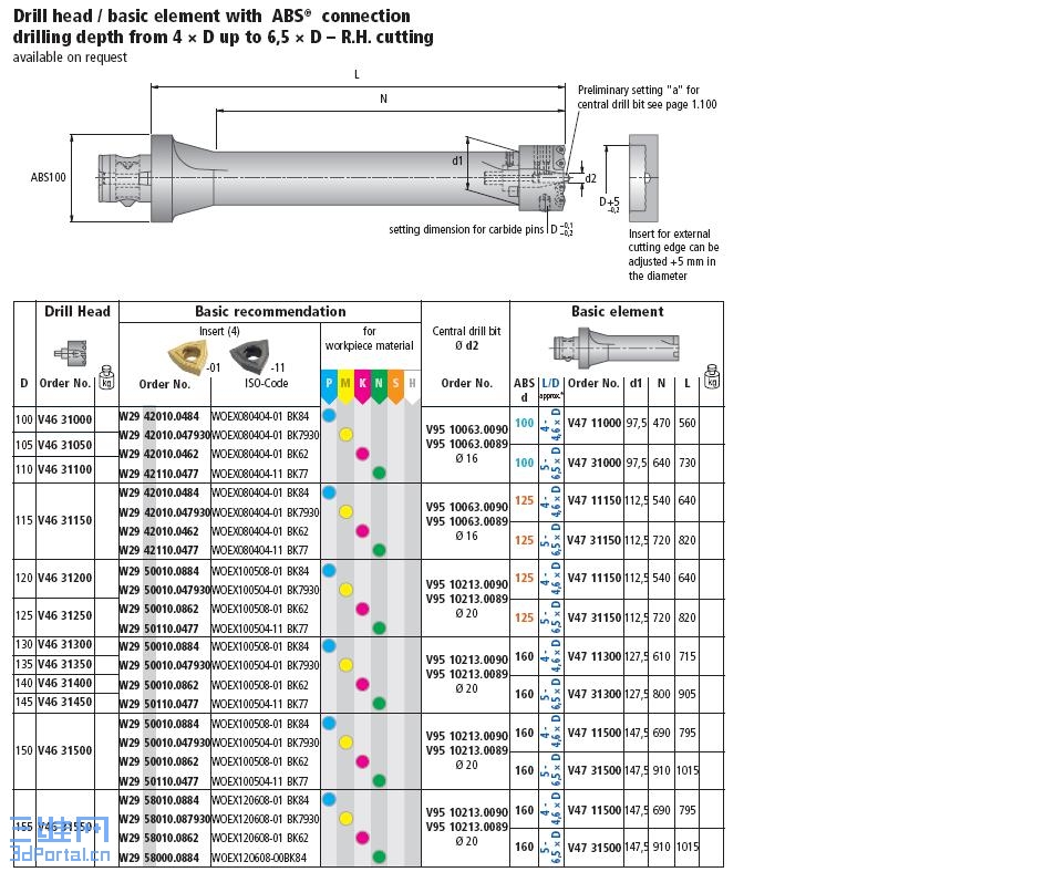

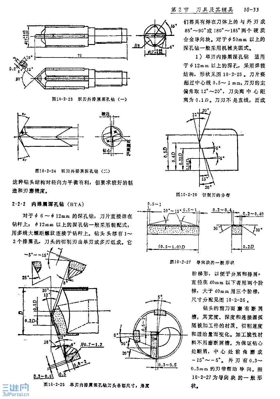

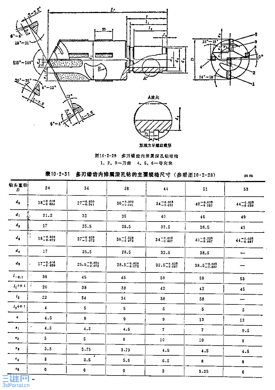

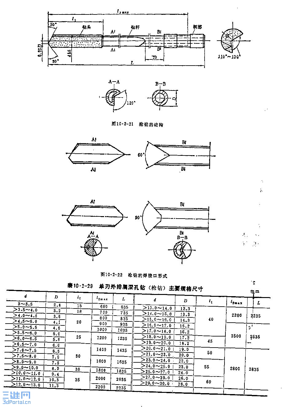

以下图片截自《机械加工工艺手册 第2卷 第10章 钻削、扩削、铰削、挤光加工》,只是深孔钻一节的部分,朋友如果感兴趣的话自己找到这本书研究一下吧。
wuling + 5 应助

发表于 2008-8-13 16:53:36 | 显示全部楼层 来自: 中国山东东营
上面图片对我来说大张眼界,钻12米的孔,就算两头钻,每头也要钻6米,何况两端钻,同心度很难保证,6米,钻杆挠度的误差也够,以及跳动误差,个人觉得,要求内孔的同轴度和圆度应该不是很高吧!
发表于 2008-8-13 17:30:56 | 显示全部楼层 来自: 中国浙江宁波
原帖由 qqjiabaoyan 于 2008-8-13 16:53 发表 http://www.3dportal.cn/discuz/images/common/back.gif
7 D5 H  ]9 l/ i7 @9 ?7 c上面图片对我来说大张眼界,钻12米的孔,就算两头钻,每头也要钻6米,何况两端钻,同心度很难保证,6米,钻杆挠度的误差也够,以及跳动误差,个人觉得,要求内孔的同轴度和圆度应该不是很高吧!
* ]4 b2 z0 ~1 f- d; U4 U$ a) {
- h5 Z) ^1 z: v. h+ j同轴度要求不高,没有圆度要求。产品是钻杆,中心的通孔是压洗井液的。 这个产品早就不做了,现在都改用型材一次成型了。
