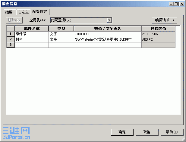

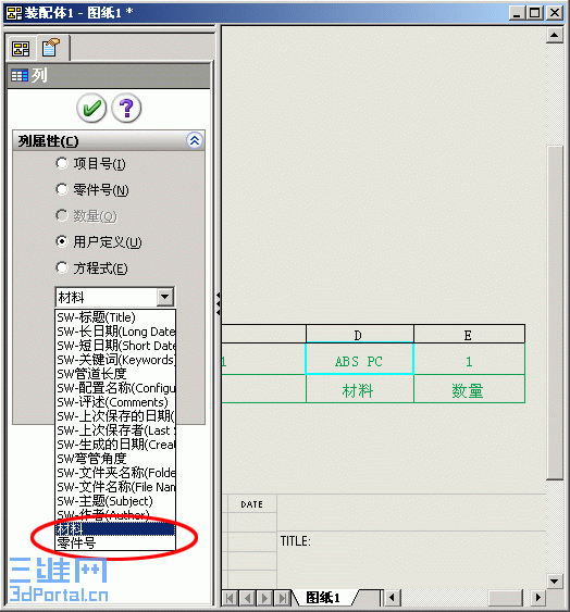

求助-怎样把标题栏中的图样代号和材料名称链接到明细表中?
发表于 2007-3-8 18:29:31 | 显示全部楼层 来自: 中国上海
材料和零件号都不是默认的零件属性,所以需要自己预先定义才能链接。
# z) E  E. I. R3 E5 O1 r, s  Q7 _: x5 z3 G& T5 V8 ?/ p
在绘制零件的时候,使用菜单 【文件 / 属性 】,添加自己需要的属性,如零件号和材料$ |, C. N# O9 S
如果当前插入的材料明细表中包含上述零件,那么在链接属性中就可以选择链接自定义的属性了。
; L: D$ {- n) B" L  o% D: B! `4 H
: @5 P" i5 ^5 v* J2 D$ V8 j4 e如下图添加了两个自定义的属性......6 D4 D& N2 `# k: e6 K$ D
