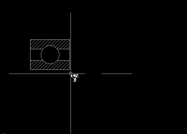

[分享] CAD小技巧(快速移动、复制、创建块的方法)
发表于 2007-3-8 17:15:00 | 显示全部楼层 |阅读模式 来自: 中国北京
这是利用夹点的方法来获得的。
3 Q* G6 c2 J6 {2 y如图
7 U+ \9 J" M  @# g0 H. p, h把创建好的图形选择起来,然后把光标移动到对象的夹点上,当夹点变成红色时,, N( c9 ?3 ~4 [% ?6 d1 _  Y: V
按住鼠标右键不放并拖动对象,在松开右键时就会弹出“移动到此处\复制到此处\粘贴为块"的选项.
blackbird + 3 经验分享

这是夹持点的几个基本操作方法,很实用,会画图的人就应该掌握的基本操作,不是什么稀奇东西。

利用的是关键点编辑功能,很多教材豆油介绍
4 f' g, N5 [* Q, z! l" C“把创建好的图形选择起来,然后把光标移动到对象的夹点上,当夹点变成红色时,
7 S, m1 i5 B3 Y9 ?4 W+ _4 s; z0 v按住鼠标右键”    按右键表示 确认 ,也就是 回车确认

是很好用,但不能捕捉点,不能复制到指定端点等。如果能与捕捉结合起来就更完美了!

这个方法我用过,有一点更正一下,就是,选中以后,并不需要一定把鼠标指针放在夹点上,只要在附近就可以进行下面的操作。。

呵呵 这个操作本来是windows的一个操作 不信大家可以试试看
) r8 j5 b$ t' r" K1 }; l% C1 i这样可以选中很多文件进行复制和移动 省去了ctrl C 和 ctrl V的麻烦
. |# S( n% G+ C5 [# F7 W3 M5 S  W0 x9 v0 p" Q  ^0 a8 v% E
不光cad可以 大部分软件都可以这样用
