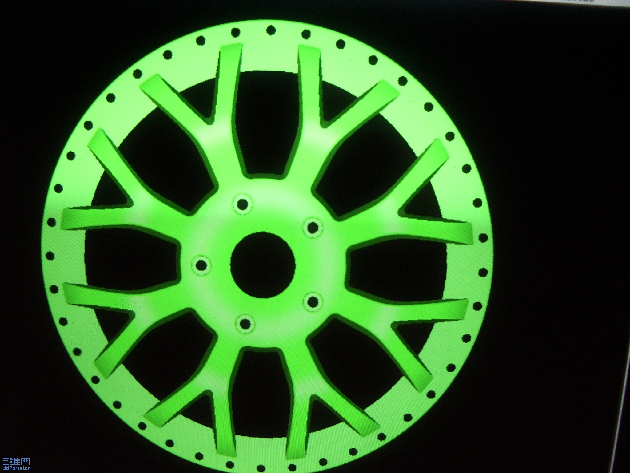

大家好:
8 q& `8 G& J2 i& t3 B; g, ?       我是 一个MASTERCAM的初学者,我想请问三维造型在MASTERCAM中怎么编程,需要转换图型吗?我想请问在三维编程的过程中球刀的走刀路径是以中心线吗?为什么我编制除的倒外圆角程式总要过切呢

第一.三维造型的图纸直接用mc的3d编程中编程.不需要转换图形9 R0 x! Y0 Q! \6 F3 {
第二.在三维编程的过程中球刀的走刀路径并不是一直以中心线走刀的.而是时刻在变化的.
7 j; p6 }5 R" b' {! E& w8 M* y/ o$ h( X第三.倒外圆角程式总要过切可能是因为你编刀路的时候选的加工面只选了外圆角面..而且未选择干涉面.

书我买了不少,可都介绍的是些简单的例子啊,我要加工的是汽车轮胎,下面是空 的上面又全是三维曲面,排出的刀路有好多是空切,请问有什么好的方法可以补救,另外我在装好X2后打开的时候怎么老是提醒未发现SIM哦,
