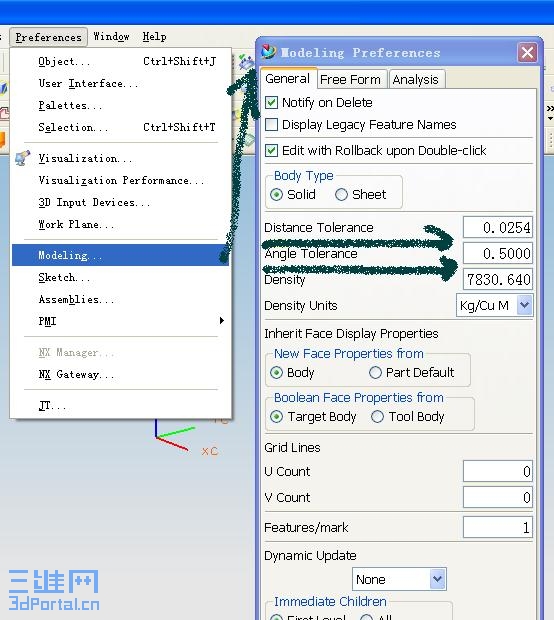

小弟初学,希望高手指点一二!在转换为STEP格式后导入其他的软件做网格划分出现很大的误差
2 @. j0 }8 s1 s- k想是在在UG中画图的问题 # E* U. e5 \# U/ z: B
还请各位能指点迷津!. ~0 ]; J# |! G; l* P& M' j, m+ f
谢谢
2 x! H% U* n$ c9 XE-MAIL:lidi721@163.com
发表于 2007-3-9 12:44:26 | 显示全部楼层 来自: 中国湖北十堰
是不是要这个,系统公差,如果是命令下的,一般都会有公差输入选项的
