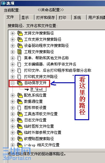

我的图都快画完了机器死机了~~完了,我忘了自动保存的位置了,希望高手指点下~~~

自动保存是有时间的!但愿你在时间之内!6 e0 w& {0 `7 I6 a8 {) p
( r1 Y7 A: {' S保存位置看下面的图!9 @4 I% R) A9 {
看下路径吧!
+ t* l# |5 w6 y" j, o# h3 u 1 h) }3 E) C5 L/ l% [2 l
顺便说下:最好自己设定自动保存的路径,时间为5~10分钟为好自动保存一次!保险呀呵呵....
