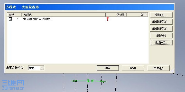

以前可以的,重装系统和SW后,感觉方程式不能用了,具体是编辑以前的方程式,更改后尺寸不能变化,而且在“估计到”一栏中是个感叹号,这是为什么?

"D5@草图1"尺寸是否存在??,如果不存在会出现!号
 楼主| 发表于 2007-3-10 09:59:57 | 显示全部楼层 来自: 中国浙江温州
存在,而且在它的尺寸属性里,命名即为“D5@草图1”

原来确实是卡巴5的实时保护搞的鬼,我将它禁用就能用了。后来把“实时保护设置”里的“宏”保护级别设置为“最快速度”,就可以用了。谢谢大家!
