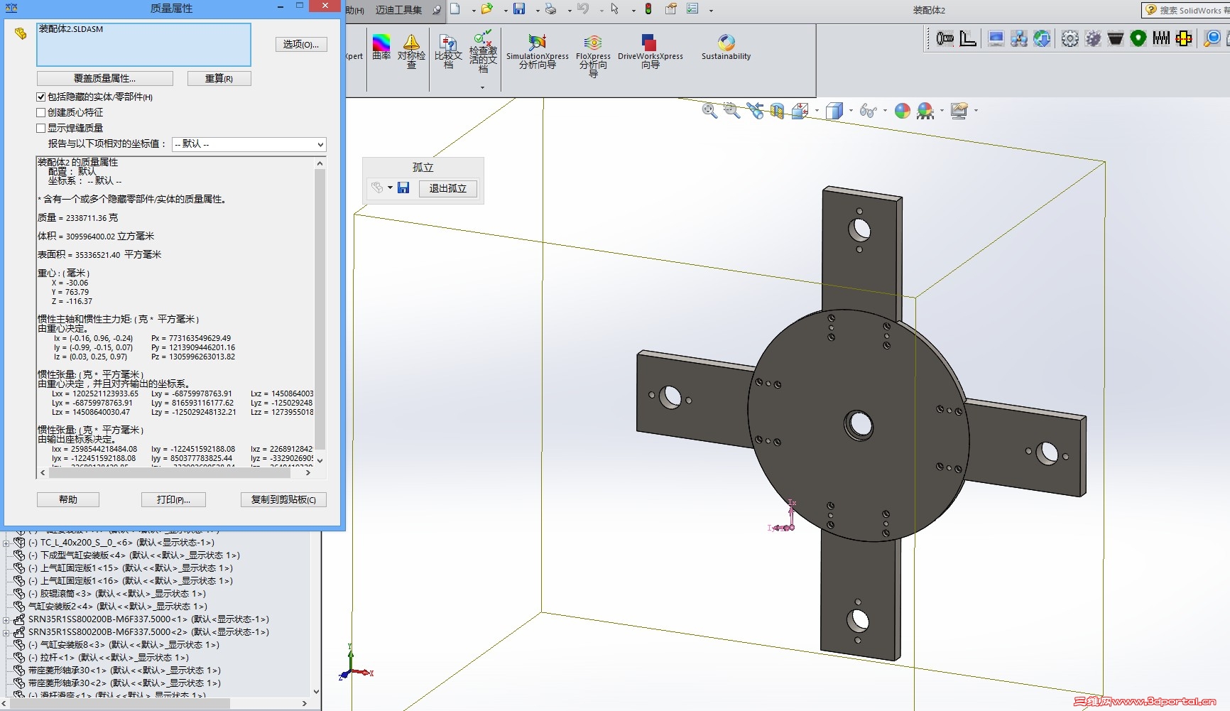

发表于 2013-10-22 13:39:51 | 显示全部楼层 来自: 中国天津
胜邪99 发表于 2013-10-22 13:05 static/image/common/back.gif# D3 V  @$ p- w9 p. F) }8 C# ~% h
计算质量的界面上面有
+ R% U# ]. `% Y( E) M5 \# X* _- ]例如此图该怎么计算$ v0 g2 y# W) A+ R

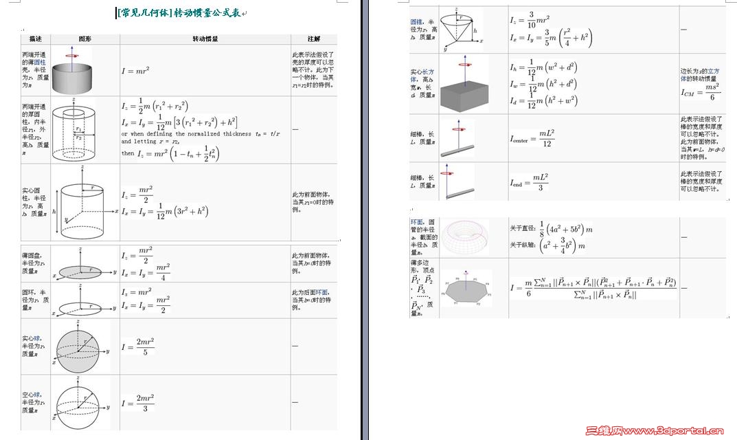

发表于 2013-10-22 17:18:28 | 显示全部楼层 来自: 中国江苏无锡
杨成武 发表于 2013-10-22 13:39 static/image/common/back.gif1 s% {1 p8 a& i: ^8 ?
例如此图该怎么计算
5 z# y9 ?4 e' q5 K1 z一般我是在软件中把转动件单独拉出去求
3 a6 V, r8 I2 T. s& J+ \( B我以前在求转动惯量时都是按照SW上面惯性张量的数值,我对实心圆柱体的转动惯量通过公式计算,和软件上的惯性张量一致,
, V* {  O' L6 }! S: Q5 ?+ i别的我没试过,你可以验算一下对不对(公式附上)。, G/ f6 b! [- F% D
我也不确定这样做是不是对,大家一起讨论吧; U9 j3 O# r: H/ E# J" M  u4 h
0 [1 I$ k. R! Z& m7 T. R& v7 }
计算公式
计算公式
