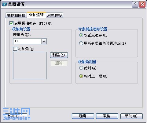

发表于 2007-3-10 18:22:07 | 显示全部楼层 来自: 中国北京
最笨的方法,,复制后再旋转。
- t! C4 |9 x6 t9 Y( n' n' B要不就去设置一下极轴追踪,如图所示,在”附加角“中输入想要的角度,窗口右边选择“相对上一段”即可。
