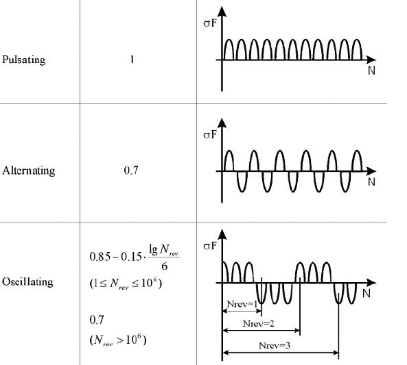

有的书上说(例如《齿轮手册》)对于正反受力的齿轮,例如中间惰轮,或者行星轮,材料的弯曲疲劳极限应力要打7折,这点比较好理解!
% d. L: [# g6 G0 k) o3 K对于普通齿轮,如果正反运转,则材料弯曲疲劳极限应力要打7折多,这点就难以理解了,首先,正反运转的含义模糊不清,例如起重机起升机构齿轮,虽然可以正反运转(起升、下降),但齿轮所受转矩的方向始终不改变,应该说弯曲疲劳的特征仍然是脉动循环,而不是对称循环!
; \  D4 b, [4 U5 a: K, g% _对于起重机行走机构齿轮,显然也是正反运转,且齿轮转矩方向也改变,但是对照疲劳理论,似乎也不是标准的对称循环应力,举例来说,向东行走100米,此时齿轮受脉动循环应力,再向西行走100米,此时齿轮仍然是脉动循环应力,只不过2次行走时脉动循环应力的方向改变而已!问题是,这种情况下要按照什么情况来考虑弯曲疲劳呢?9 Z1 g/ Y0 P# _, h" b
6 w8 F( P. [3 P& \' }其他一些齿轮书籍或手册,有很多未提及正反转齿轮的弯曲疲劳应力要降低,齿轮软件Kisssoft中也未提及这一点,显然这不太可能是重大的遗漏,是否可以理解为正反转无关大雅呢?8 G5 f2 t' y1 z4 o) p" Q

这个问题已经解决,终于找到了参考资料,结果如下:
' j  K& m) \. T  Q
, P4 A2 d: O( y$ P" H* j7 I8 Y1 a: I1、脉动循环应力,例如单向受载的齿轮,弯曲疲劳强度极限不用打折,直接选用材料数据即可;
5 B1 ~5 F& I  i  S' W& m# O) S" ^5 H& y/ r* [7 p9 g2 A1 E5 b$ C; e
2、对称循环应力,例如行星齿轮里的行星轮,弯曲疲劳强度限要打7折,也就是材料的许用疲劳应力要乘以0.7;8 |9 p  d! M, o$ c. m7 u+ }9 P
0 D5 f9 P/ \4 I1 I
3、双向脉动循环应力,例如双向受载的齿轮,弯曲疲劳强度限要打折,打折情况:如果受载方向变化次数N超过100万次,打7折,如果受载方向变化次数N小于100万次,打) H$ a2 u0 S  ~/ D" \  N6 M9 }
     折8.5-0.25*lgN1 L) Y6 ~: ]2 K; q$ r4 d5 @' z
( Z/ D6 |! ?1 u参考文献:Linke H.: Stirnradverzahnung. Carl Hanser Verlag M¨unchen, 19969 S" d" s4 p0 Z  Y

( P+ h$ z" i& t+ H4 l5 O. v! J我现在正是碰到这样的问题。
/ Z1 a0 e, j6 O6 _( y行星齿轮减速器要正反转,各占50%,行星轮,算弯曲疲劳强度时,材料的许用疲劳应力乘以0.7,太阳轮就不好解决,各强度计算文献也只是笼统说可以比0.7略大,也有说取0.7~0.9。我们只好取0.8。为此,我们技术中心的好几个人争论了很久。* |: n8 q+ b9 u  M3 n
现在终于有根据了。谢谢楼主。good
: H5 B# d: z5 m9 b最后,再请教楼主,如果以上情况要计算正反转齿轮的静强度时,太阳轮的许用疲劳应力该不该打折?该打多少?

静强度计算不用打任何折扣,否则就不叫静强度了。另外,静强度所用的许用应力也与疲劳许用应力不同!
