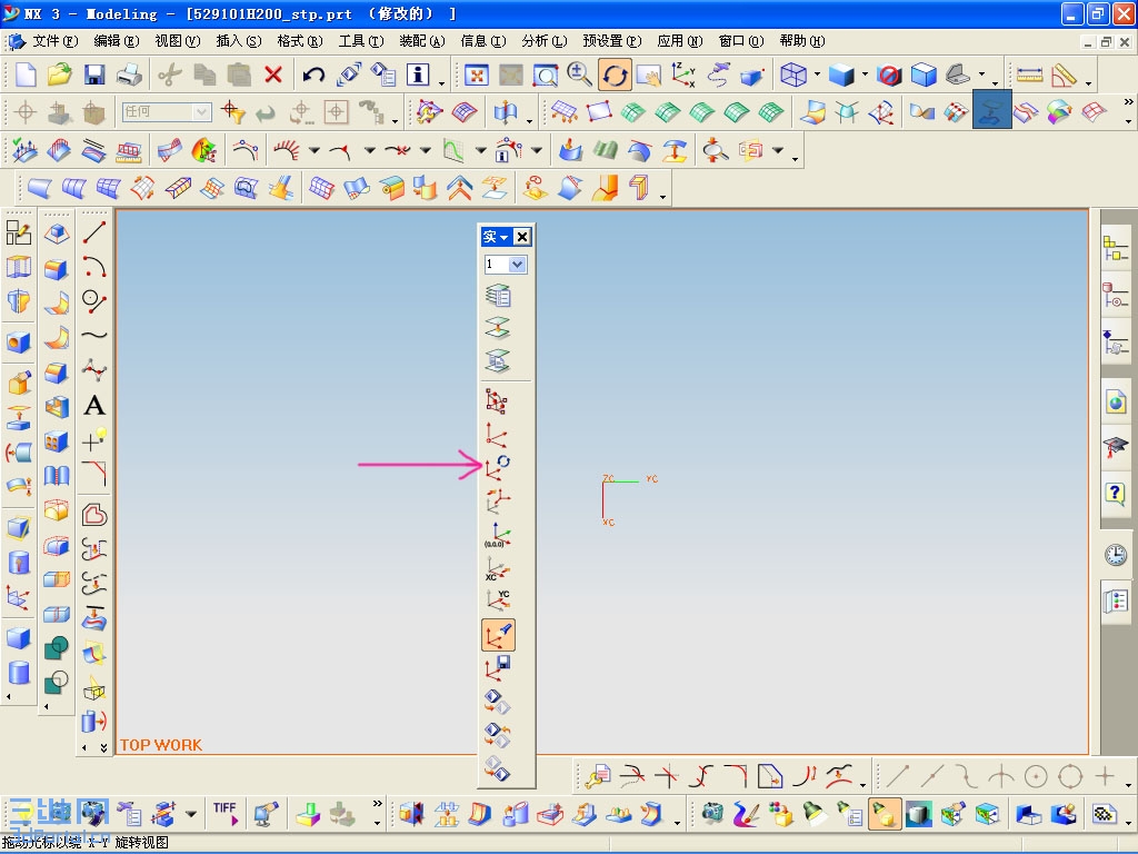

发表于 2007-3-12 16:07:35 | 显示全部楼层 来自: 中国辽宁沈阳
实用程序中:"旋转WCS"选择项,见图1

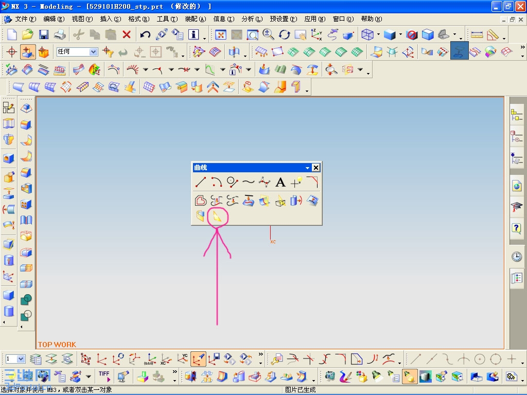

5 I: I3 P. b5 o% z. y7 ^2 Q定义平面的方式见图二
