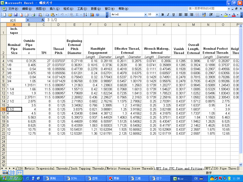

谁有英制螺纹转化的图表 比如r1/2 npt1/8 等等 到底怎么转化为 公制讷

发表于 2007-3-18 11:07:20 | 显示全部楼层 来自: 中国广东汕头
原帖由 zxfjxd113 于 2007-3-11 13:41 发表8 ]! K9 W8 _  j. _. \0 H5 B# {
; e* }3 G9 |( }  j1 u0 u
下面内容可以帮你
9 O% k3 j+ o; g9 A* E/ y
